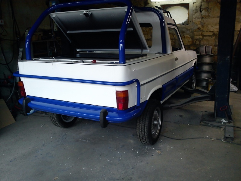

tu aurais pu faire un effort pour coller le jonc chromé tuning a peu près droit sur l'aile arrière droite ddr sinon c'est sympa comme tout
Nombre de messages : 3994
MessageSujet: Re: vf2 bientot pick-up?   Dim 14 Aoû 2011, 10:57 am
c'est un effet d'optique Laughing
en realite c'est la coque fibre du rancho qui est bombee a cet endroit et comme le jonc cache le raccord
entre la fibre et la tole du vf2 j'ai du suivre.... Sad

c'est toi qui l'a peinte ?
MessageSujet: Re: vf2 bientot pick-up?   Dim 14 Aoû 2011, 1:29 pm
oui.dans le garage apres avoir tout caché.

Tu as meme paint les pare chocs !! fou
comment la peinture tient sur le chrome ?? Question
Superbe résultat, tu pourrais meme le breveter ! Wink
MessageSujet: Re: vf2 bientot pick-up?   Lun 15 Aoû 2011, 10:25 pm
[img][/img][img][/img]
j'ai poncé les chromes au disque a lamelles puis anti gravillons avec durcisseur et peinture voila...
