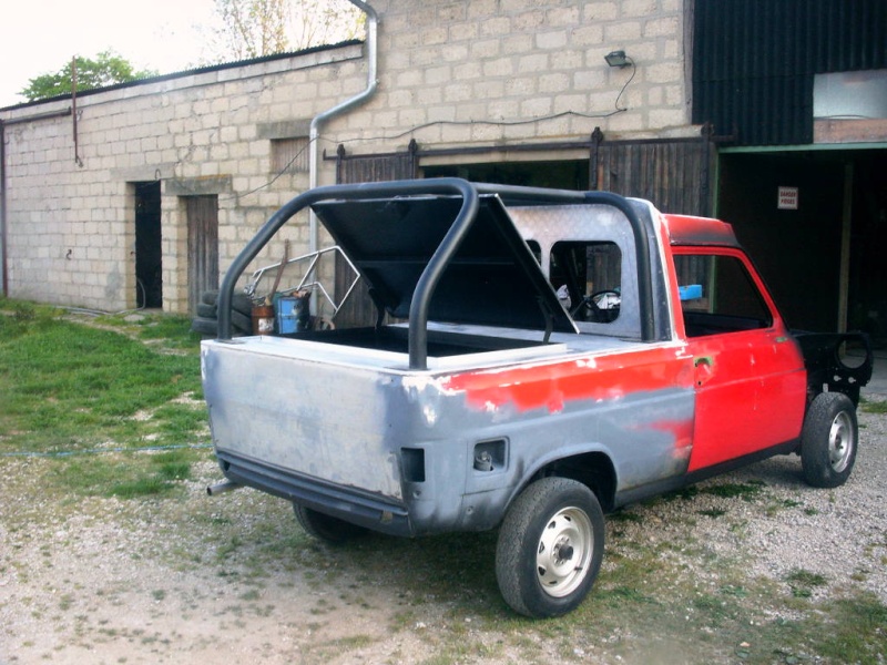

MessageSujet: Re: vf2 bientot pick-up?   Jeu 21 Avr 2011, 9:50 pm
[img][/img][img][/img][img][/img][img][/img]
reprise de la restau. du pick-up hier.
MessageSujet: Re: vf2 bientot pick-up?   Ven 22 Avr 2011, 12:02 am
Yes, mon feuilleton préféré reprend! Mais doit-on comprendre que cette saison le VF qui fut vert prairial et rouge pompier va tourner noir mat ?

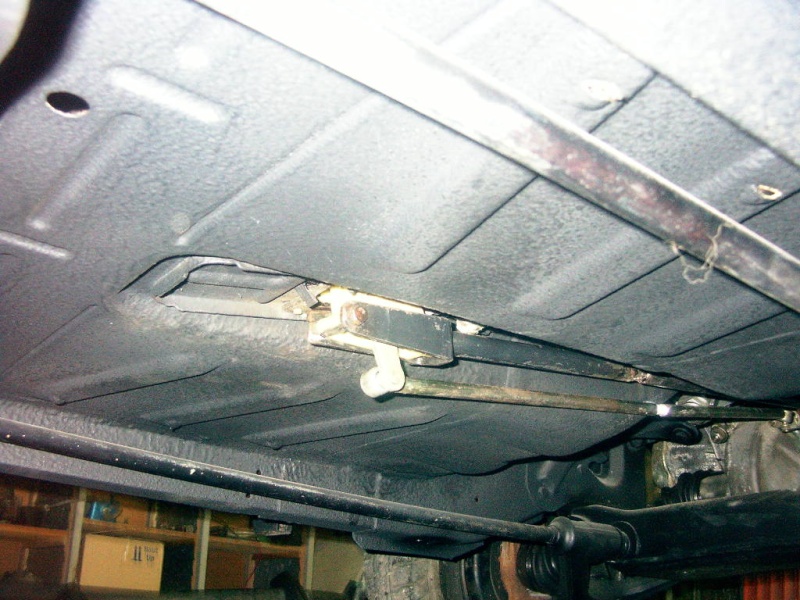

MessageSujet: Re: vf2 bientot pick-up?   Dim 01 Mai 2011, 9:17 pm
vue de dessous et du montage tube av.de solara+pipe ech.demarrage moteur retardé par une pastille de dessablage fuillarde.donc remplacement de la culasse et de la rampe de culbuteurs origine 1100 s de 74
montage sur bloc 309 apres verif.tout est ok.[img][/img][img][/img]
MessageSujet: Re: vf2 bientot pick-up?   Dim 01 Mai 2011, 9:24 pm
Des dessous bien affriolants.

MessageSujet: Re: vf2 bientot pick-up?   Dim 01 Mai 2011, 9:31 pm
c'est pas trop difficile quand c'est pas pourri d'origine Laughing
