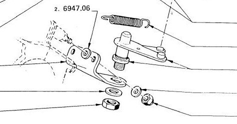

Phil, est-ce que tu pourrais profiter que le moteur n'est pas encore posé pour me faire une photo du support de SB arrière, sur la traverse inf ?
C'est pour mettre dans le sujet sur le remplacement du SB arrière. Merci d'avance.
Je m'intéresse à cette pièce. Oui, je n'ai pas remonté le ressort : est-ce que cela peut expliquer de ça donne des fausses manoeuvres si je ne décompose pas bien le mouvement, avec à la clé de vives protestations du moteur.
Tu parles du ressort de rappel qui ramène le levier de vitesses en position verticale (3ème-4ème) ?
Il est indispensable, pour éviter des passages de vitesses genre 3-2 au lieu de 3-4 par exemple...
ya pas de ressort sur cette piece olivier Question

J'espère que tu n'auras pas de conflit entre le relais de commande sur la crémaillère et le câble de compteur... Rolling Eyes
Quand j'ai fait ma commande de boite "personnalisée", ça été une forte contrainte.
Mais il faut dire que j'ai complètement modifié le relais (les pattes portant les rotules ne sont plus au dessous de la crémaillère, mais au dessus).
Et l'axe est déporté sur un côté.

Ben, mince, qu'est-ce que j'en fais de mon ressort ? NOOOOON Jules !!!!!!!
C'est pour la bV 4 du Rancho.

Regarde mon message plus haut.
Le ressort va sur le relais de commande de boite qui est fixé sur le pont, pas celui qui est fixé sur la crémaillère.
c'est ca que tu veux bruno??[img][/img]
Nombre de messages : 3381
MessageSujet: Re: vf2 bientot pick-up?   Dim 03 Oct 2010, 10:23 pm
Nickel, Philippe, merci beaucoup !
Elle est vachement longue la biellette qui est au dessus ?
Tu penses qu'elle aura la place ?
