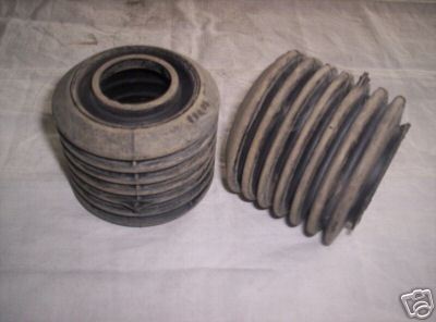

Alors ce soir je me décide à démonter le train AVg pour changer et le soufflet de transmission percé et le soufflet de direction coupé!
Et Pan, le soufflet de direction ne va pas... Pourtant j'avais demandé au gars si c'était bien cela et il me le certifiait...
Ensuite, ben j'ai démonté quand même le cardan, mais n'ayant pas la tige pour remplacer l'amortisseur j'ai mis un cric sous le triangle, manque de chance, il a ripé et j'ai du tout recommencer!
buzz
Par ailleurs, j'ai un méchant doute sur l'état de mon cardan, je m'explique:
quand je tiens le cardan dans la main, je trouve que je joint "homocinétique" a un peu de jeu...??? je l'ai comparé à d'autre cardans de renault que je possède et eux n'on pas ce petit jeu... Est ce normal?
bigeyes
par ailleurs, le soufflet est pas très souple et j'ai fais 2 tentatives pour le passer, sans y arriver!!! Bon ce soir j'arrêt là, joint je verais demain, mais si vous avez des conseils, ben n'hésitez pas!
Cdlt,

MessageSujet: Re: La 1100 S de Gadmuche91   Mer 19 Mai 2010, 9:25 pm
salut GG.
pour les soufflets de cremaillere 1100 idem horizon
18 euros en neuf les 2 avec les colliers.
pour le cardan un peu de jeu sur une 1100 c'est normal pour changer le
soufflet (coté roue je suppose)tu demontes par l'autre coté ca passe tout seul Rolling Eyes

MessageSujet: Re: La 1100 S de Gadmuche91   Mer 19 Mai 2010, 9:27 pm
soufflet de cardan dans l'eau chaude pour le détendre , non ?!

salut GG.
Oui mais uniquement à partir de 1972.
Avant 72 c'est le modèle qu'on voit sur la photo montrant les pièces sur le sol (idem Simca 1000).
C'est l'occasion de rappeler que l'utilisation d'une tige de bridage de la suspension est indispensable quand on veut séparer le pivot de roue du triangle inférieur.
Sinon : 1) c'est dangereux, 2) quand ça ripe, c'est l'amortisseur qui encaisse le choc en butée, or il n'est pas conçu pour ça.

quelques news!
J'ai changé direct le cardan!!! j'en avais un d'avance.... Mais pour le souffler rien y fait je l'ai mis à température il ne se ramolli pas bien et impossible de passer le col de la bouteille! Evil or Very Mad
j'suis pas un mécano hors pair, mais bon j'en avais changé sans soucis pour mes Renault, avec la métode "bouteille" ça avait bien marché...
Bon en tout cas il est changé!
