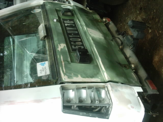

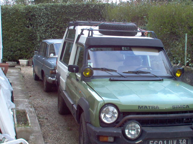

51 voilas apres plusieur anneé je me suis enfin dit qu'il fallait lui refaire une peinture .
mon pere l'avait acheter neuve en 1978 une rancho sinple il avait pris en option les phares de brousses la 3eme banquette
et les barres de toit suite des anneé de service la caisse etait tres tres corrodé oui longeron attaqué plancher montant de porte enfin bien fatigué avec un moteur changer a 220 000km en echange standar le nouveau en a ,a peine 100 000 mille

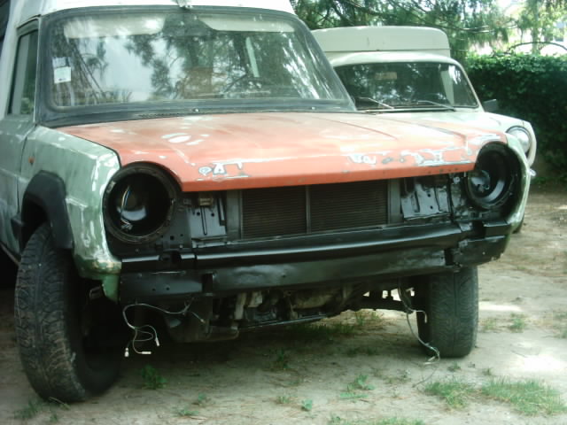

donc en 98 achat d'une caisse en tres bonne etat juste un choc avent gauche mais rien de tres grave et depuis la voiture est reste vert et blanche donc voilas .
entre temp j'ai recuperé une epave de grand raide donc je lui rajoute le renfort qui est sous le moteur et la fixation pour la roue sur le toit .
quelque photos

Donc si je comprends bien il va être sauvé Very Happy
Les bas de caisses et de porte on l'air sain le logo devant n'est pas celui d'origine mais on en trouve en neuf pour les références peinture si tu veux la refaire comme à l'origine ,elles sont classées par année sur le site de Bruno Lacoste . http://www.matra-rancho.com/
Si tu as une photo de la banquette arrière(la troisième) ce serait sympa de la mettre.
Si tu as des problèmes de pièces n'hesite pas a demander j'ai un peu de stock.
et aussi pour notre ami du Matra passion si tu peux communiquer les numéros de série et autres sur les véhicules. cela lui permettra de tenir à jour les caractéristiques de nos 500 Ranchos qui restent en France.
Merci d'avance et n'hésite pas si tu as des soucis même Mathieu se fera un plaisir de t'aider. cheers

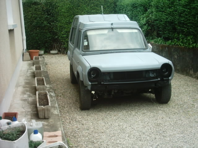

MessageSujet: Re: la rancho de mon pere [origine]   Sam 02 Mai 2009, 8:35 pm
voilas cette apres midi j'ai passer l'apres sur le rancho il me reste les parchoc et les autres elements a passer en apres puis la peinture final vert sologne .

51 bon pas de nouvel tof mais je posse je ponsse a sec puis a l'eau pour la peiture je l'ai jeudi donc si tout ce passe bien je la peint pourle jeudi de l'ascension . Razz

Tu ponces avec quel grain, à l'eau ?

MessageSujet: Re: la rancho de mon pere [origine]   Mar 12 Mai 2009, 8:49 pm
salut pour le ponçage 400 a sec puis 800 a l'eau voilas et pour dégréser une astuce de carrossier un peut de vinaigre blanc dans l'eau en ponçent .

Ok merci,
pour ma part, je mets toujours un peu de liquide vaisselle (très peu) dans l'eau pour poncer, ça dégraisse d'une part, mais surtout ça change les caractéristiques physiques de l'eau et ça ponce beaucoup plus facilement.

tu ne finis qu'au 800? moi je serais allé jusqu'au 1500....

un peintre ma dit que j'usquau 800 ça sufi bien ,apres ces la preparation qui fait la difference.
et puis ces un brillant directe ces pas un revernie et je le fait moi meme .
car ce n'ai pas une voiture de salon, et puis je prefere quand je le fait moi, evidament faut pas que se soit n'inporte quoi non plus ,mais jusqua maintenent je me debrouille pas trop mal oui

Pareil pour moi, je m'arrête au 800, voire même au 600.
Par le passé, j'ai eu l'occasion de faire plein d'essais : après le 600, je suis incapable de voir une amélioration du résultat final si on utilise un grain plus fin.
Ca dépend sans doute des peintures qu'on utilise ? pour ce que j'utilise, à partir de 600, la peinture est miroir, impossible de voir un défaut de préparation de la surface.
Et je n'ai aucun talent de peintre, je fais ça complètement en amateur, sans cabine, etc...
