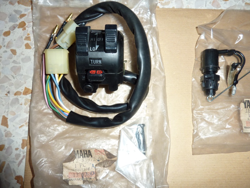

Nombre de messages : 4487
MessageSujet: Re: Ma Yam 125 DTMX de 78 (on ne rit pas !)   Mar 7 Déc 2010 - 22:58
dernier arrivage, maintenant y a pu ka ! Very Happy :
