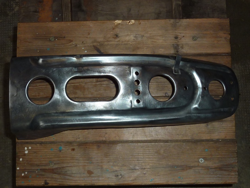

Pour la tole de support de GDB, j'ai voulu garder sa couleur 'origine, j'ai juste poncé la merdouille et je vais y passer du rustol pour la protéger de la rouille :
