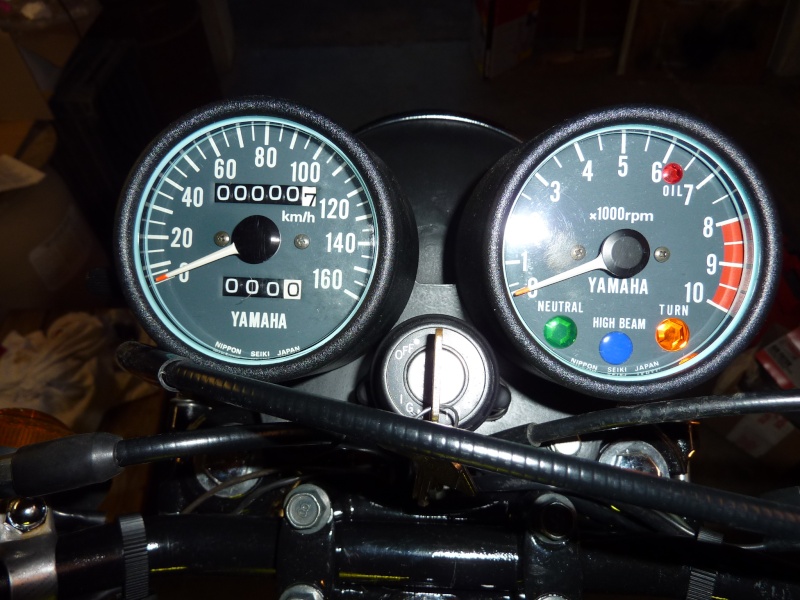

J'ai bossé un peu cet aprem, j'ai remonté le frein AR avec une pédale neuve, peinture verte yam origine, avec le flash ça fait super laid... Evil or Very Mad :
Puis l'ensemble compteur/cpte tours et commodos:

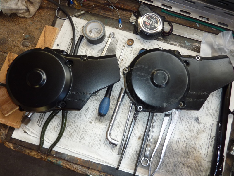

quelques photos des prépas "avant/après" en attendant :
MessageSujet: Re: Ma Yam 125 DTMX de 78 (on ne rit pas !)   Ven 21 Jan 2011, 9:12 am
tout beau!! bon,maintenant il faut remonter top

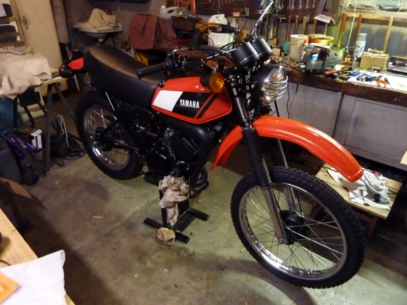

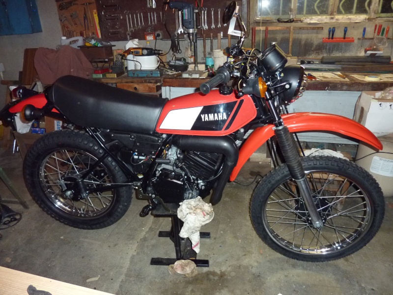

MessageSujet: Re: Ma Yam 125 DTMX de 78 (on ne rit pas !)   Lun 07 Fév 2011, 10:55 pm
Voilà, voilà
ça y est elle a demarré, après avoir "toussé" dès le 2ème :shock: coup de kick ! Génial ❤
Je suis ravi, tout fonctionne, enfin presque...
La pompe à huile fuit par son axe ( celui qui pompe...), ça se répare pas ça ?
L'ampoule de phare à grillé ( un tuyau pour trouver ces ampoules ? ) et les clignots AR ne fonctionnent pas...
Des bricoles, à part la pompe... No

MessageSujet: Re: Ma Yam 125 DTMX de 78 (on ne rit pas !)   Mar 08 Fév 2011, 7:11 pm
en tout cas beau travail felicitation! top

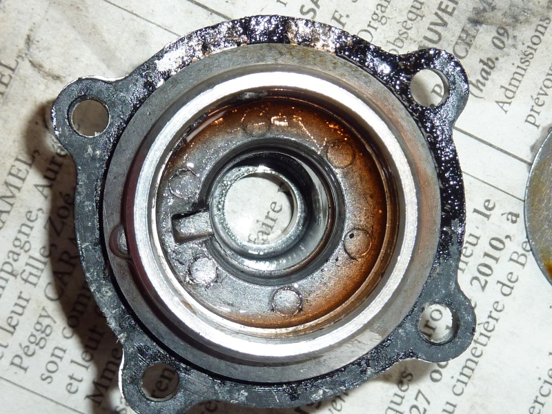

MessageSujet: Re: Ma Yam 125 DTMX de 78 (on ne rit pas !)   Sam 19 Fév 2011, 10:02 pm
Tout content d'avoir reçu la pompe à huile de rechange et enfin pouvoir "finir" mimix, patatras, elle ne se monte pas sur l'axe d'entrainement... Evil or Very Mad
Coup de fil à un spécialiste qui m'apprend l'existence de differents pas d'entrainement ! :help:
Put..n, j'en peux plus de ces japs...
Me voilà toujours arrété et coincé !
Du coup, j'ai entrepris "d'ouvrir" ma vielle pompe ( jamais tenté...) pour la refaire:
Problème de taille, ce joint n'est pas détaillé chez Yam... Des idées ?
A votre avis, est-ce que ces references (differentes) peuvent avoir un lien avec le pas de la poulie d'entrainement ?

Pour ton joint, si c'est un Joint spi, tu dois avoir les cotes d'inscrites dessus ( épaisseur, diamètre ext et int). Il est possible que tu ais à l'interieur du joint une flèche, elle représente le sens de circulation de l'huile. C'est trés important pour (par exemple) un joint spi de vilebrequin. Mais il est possible qu'il n'y en ait pas, c'est le cas de joints sorties BV pour les cardans. Toutes ces précisions car je ne sais pas à quoi sert ta pompe. Sinon beau boulot que t'as fait là. Chapeau bas.
Nombre de messages : 17231
MessageSujet: Re: Ma Yam 125 DTMX de 78 (on ne rit pas !)   Sam 19 Fév 2011, 10:39 pm
essaie à la CIR pour ton joint.
Nombre de messages : 719
MessageSujet: Re: Ma Yam 125 DTMX de 78 (on ne rit pas !)   Sam 19 Fév 2011, 10:43 pm
Là ou je voulais en venir c'est qu'avec ces cotes, tu dois pouvoir trouver quelque chose d'approchant.
Nombre de messages : 4487
MessageSujet: Re: Ma Yam 125 DTMX de 78 (on ne rit pas !)   Sam 19 Fév 2011, 11:04 pm
Oui Thierry, pour le spi les cotes étant marquées dessus, ce sera pas compliqué de le trouver.
Là où je coince, c'est où trouver du "papier" pour refaire celui là :
