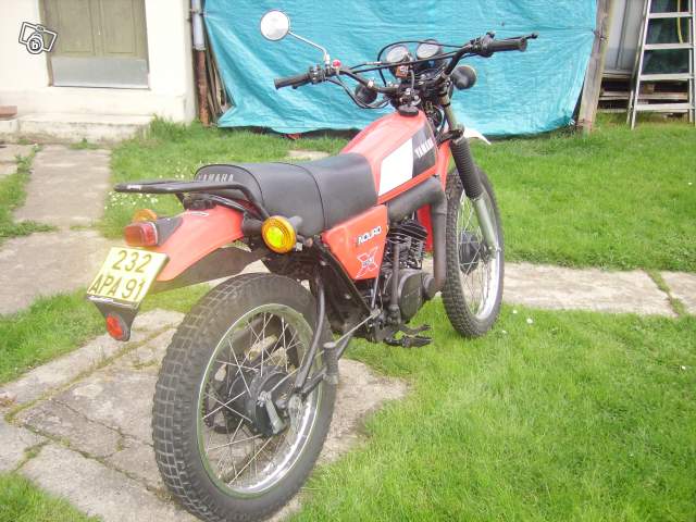

Dans mes 2 quetes du Graal, y en a au moins une que je suis sur le point d'assouvir :love
j'ai enfin trouvé le clone de ma première moto ( j'avais 16 ans...) une Yamaha 125 DTMX rouge de 1978. Modèle que tout le monde avait à l'époque mais le rouge était hyper rare. Cette bécane m'avait mis le pied à l'étrier de 20 ans de courses de motocross et d'enduro :love ;
je l'ai trouvée sur la région parisienne toute d'origine ( meme les pneus ) et à priori nickel top
J'ai meme trouvé un transporteur spécialisé dans le transport de 2 roues qui me la livrera pour un prix très correct !

tres belle, tu est sur qu'il faut la restaurer?
Nombre de messages : 4546
MessageSujet: Re: Ma Yam 125 DTMX de 78 (on ne rit pas !)   Sam 25 Avr 2009, 4:03 pm
Yes car sur d'autres photos il y a quelques points de rouille visibles au niveau des soudures de bras oscillant, c'est pour ça que tes conseils "epoxy" seront les bienvenus !
