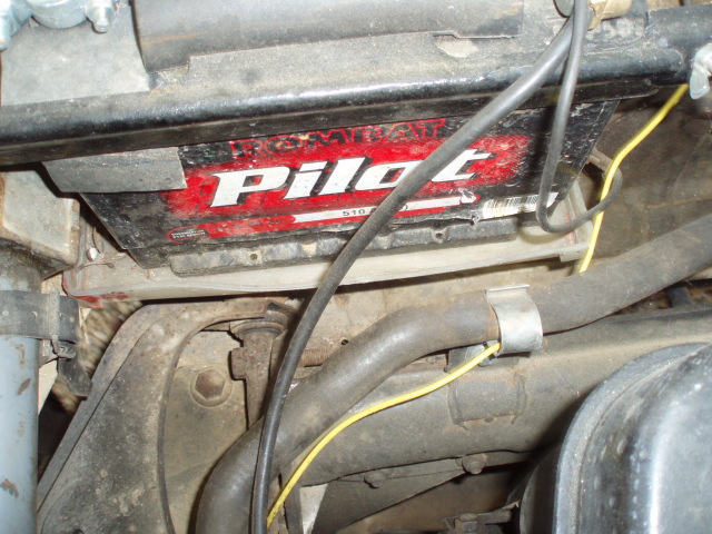

J'ai mis sur mon vf un bac à batterie de simca rallye,ça y va impeccable,il faudrait que je mesure..je vais aller voir ça..
MessageSujet: Re: Mes 1100 VF2 et la restauration.   Mer 29 Avr 2009, 5:34 pm
la photo n'est pas trés bonne,mais ça y va bien,il y a meme un trou d'évacuation au milieu,le problème c'est d'en trouver un,je peux me renseigner..
MessageSujet: Re: Mes 1100 VF2 et la restauration.   Mer 29 Avr 2009, 7:58 pm
Bonsoir Michel,
intéressant ce bac! ça me plairait bien ! oui
