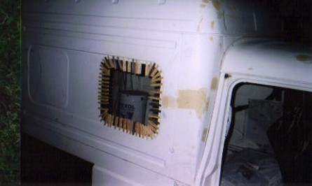

MessageSujet: Re: Mes 1100 VF2 et la restauration.   Lun 09 Jan 2012, 7:27 pm
Je peux poser une question con ? C'est d'origine le fait que la VF n'ai qu'une seule vitre sur le caisson ?
Voir le profil de l'utilisateur http://minia13.e-monsite.com/
Nombre de messages : 3393
MessageSujet: Re: Mes 1100 VF2 et la restauration.   Lun 09 Jan 2012, 8:14 pm
il n'y a pas de question con. Wink
D'origine il n'y en avait pas, c'est moi qui l'ai rajoutée, à l'occasion d'une restauration en 2002.
Je l'ai mise parce que quand il n'y en a pas, ça craint très fort pour les priorités à droite aux intersections : on ne voit pas du tout ce qui arrive par la droite !
J'ai découpé à la scie sauteuse en suivant le bossage (c'est prévu pour) puis doublé la tôle tout autour de la découpe, car les joints sont prévus pour une épaisseur double, enfin posé une vitre, qui vient d'une porte arrière de VF2.
En effet, les vitres latérales des VF2 sont les mêmes que celles des porte AR, et aussi les mêmes que celles de la séparation derrrière les sièges sur les 1100 VF2 pick-up.
Voilà jap
Collage au sikaflex d'un doublage de la tôle. Pinces à linge le temps que ça prenne Laughing
