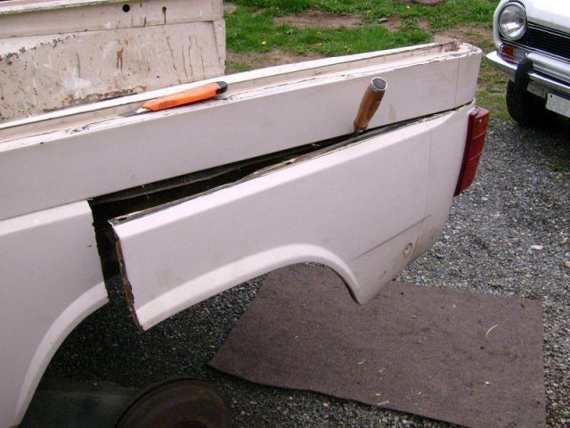

Dépose des ailes AR : après avoir enlevé les vis de fixation, accessibles depuis le passage de roue, il faut couper au cutter le joint d'assemblage. Sinon l'aile est indémontable. Quand on réussi à passer la lame du cutter partout, l'aile peut être déposée.
A l'arrière, il faut décoller le retour de l'aile, après avoir enlevé les deux vis :
Et voilà...
L'envers de l'aile :
Le cutter doit passer là aussi :
Et volià :

Ca c'est le mastic (ou son équivalent) qui était utilisé pour le montage de la cellule AR du VF2 sur la caisse. Il ne durcit jamais, reste souple, n'est pas un adhésif. Il suffit de tirer doucement sur les pièces assemblées pour les séparer.
Je ne fais pas de pub pour ces produits, c'était pour montrer la différence entre une colle-mastic d'assemblage et un joint d'étanchéité.
