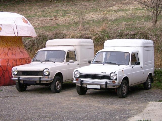

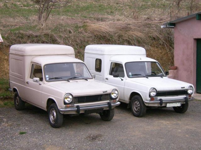

Bonjour à tous,
voici mes deux 1100 VF2 :

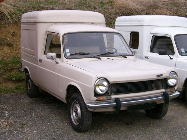

- le blanc de 1985 est ma voiture de tous les jours depuis exactement 10 ans. Acheté en 1999 à 87000 km en état moyen, il a été restauré en 2002 puis constamment amélioré, remotorisé, "modernisé". 170000 km aujourd'hui.
- le "beige" de 1984, acheté l'année dernière, 100% d'origine, dans son jus. 65000 km au compteur.
Le blanc est en parfait état mécanique (tout a été revu ou refait) mais la caisse a des problèmes de corrosion structurelle notamment au longeron AV droit, sous la batterie (classique), et au niveau de la fixation de la traverse inférieure (c'est dangereux).
Le beige semble en meilleur état (mais des surprises sont toujours possibles...)
La restauration qui commence aujourd'hui consiste à démonter entièrement le beige jusqu'au stade caisse nue, traiter intégralement et repeindre cette caisse, puis monter dessus la totalité des éléments mécaniques et d'intérieur du blanc.
Les rétroviseurs viennent d'une 4L fourgonnette : ils permettent de voir entièrement à l'extérieur de la cellule AR, contrairement aux rétros d'origine.

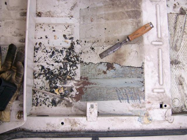

Le moteur est prêt à être déposé.
J'ai déposé les étriers et les conduites de frein, et la barre stab. avant.
Je m'attaque au décapage du plancher :
Un nid de rouille dans un embouti du plancher, sous le bitume. Mais la corrosion n'est pas trop profonde.

Décapage des plaques de bitume :
