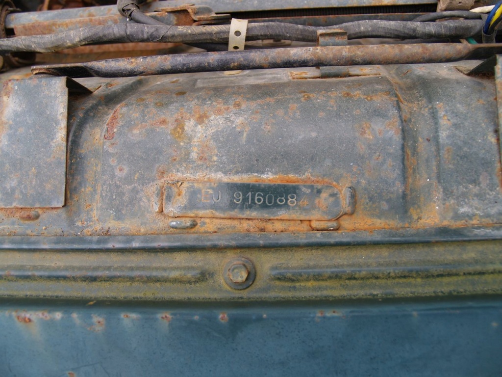

mais : est-ce cela que tu appelles plaque soudée ? :
alors cela prouverait qu'il s'agit d'une auto des premiers millésimes et c'est alors la seule trace de sa vraie identité. L'exemple ci-dessus en EO est pris sur une GLS 68. On peut supposer qu'un numéro en F1 est postérieur et serait le millésime 69.
As-tu la béquille de capot comme sur l'image ? autre indice de son âge puisque ce système disparait en 70 au n° de caisse F 24211104, du coup ton F 1204146 est manifestement antérieur et confirme 1969 ou 1970.
Mais : tu donnes 7 chiffres après le F.
Or sur l'image ci-dessus en 68 on en a 8 en incluant le 0 et pour la béquille de capot en 70 le CPD donne aussi 8 chiffres après la lettre. Es-tu sûr de ne pas en avoir oublié un ?

Il y a 7 chiffres après le F1 et effectivement il y a la patte sur le capot! Ça ne serait donc pas les bons numéros de série ! Ça sent la fumisterie non ?

le F1 204 14 66 c'est un numéro de caisse. pas un numéro de série. Celui là tu ne l'as pas sur ta CG normalement tu confirmes?
