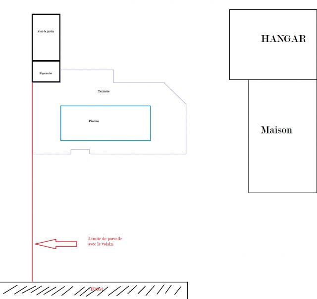

Salut,
voici un plan de chez moi actuellement
Mon problème est le suivant:
- sur la limite parcellaire je dois faire une cloture, qui sera composée d'un petit muret de deux rangées de parpaings surmontées d'un grillage, le tout sur une fondation de 40 x 40
- il me faut également prévoir une évacuation des eaux pluviales venant de l'abri de jardin vers le fossé.
Je souhaiterai faire cohabiter tout ça. Y'a-t-il un risque a couler dans ma fondation le tuyau d'évacuation? faut-il prévoir une tranchée plus large? Je précise qu'un milieu de la clôture y'aura un portillon. Avec des piliers de 20x20
Un bout de la terrasse sera découpé et détruit pour faire passer tout ça
Merci de vos avis

MessageSujet: Re: Question BTP pour les experts   Mer 20 Juin 2018, 2:09 pm
Salut
oh le joli plan ddr
selon la réglementation tu ne dois pas avoir de débord de toiture chez le voisin, donc ta descente d'eau pluviale doit être chez toi, ainsi que ta gouttière, qui sera au mieux en tête de mur. c'est le détail que j'avais dessiné d'ailleurs il y a une paye pour ton garage, que le maçon n'avait pas mis en œuvre.
si la descente est chez toi, ton évacuation enterrée vers le fossé peut être dévoyée vers l'intérieur de ton terrain, en limite de ta fondation. c'est bien moins dangereux que de mettre le PVC dans ta fondation, qui vue la qualité de nos terrains, risque de bouger (argile à tassements différentiels) ce qui veut dire une torsion puis fissure du PVC, donc fuites sous ta clôture, ce qui n'arrangera rien.
en plus côté entretien de l'évacuation, elle sera inaccessible en cas de bouchage (racines) donc il vaut mieux prévoir un regard en pied de chute, qui collecte les eaux et de ce regard le tuyau qui part vers le fossé.

MessageSujet: Re: Question BTP pour les experts   Mer 20 Juin 2018, 2:28 pm
c'est pas bien de se moquer ddr
oui la descente sera chez moi pas de souci, c'était prévu, ainsi qu'un regard en pied de descente, toujours utile pour déboucher/nettoyer etc....
donc en gros je fais mon mur d'abord en laissant de la place à coté pour le tuyau et en pétant suffisamment de la terrasse pour le faire passer.

MessageSujet: Re: Question BTP pour les experts   Mer 20 Juin 2018, 3:26 pm
yes. les réseaux doivent se balader librement à côté de la fondation Smile il ne faut pas qu'il soient bridés par celle-ci, même en cas de passage au travers.
