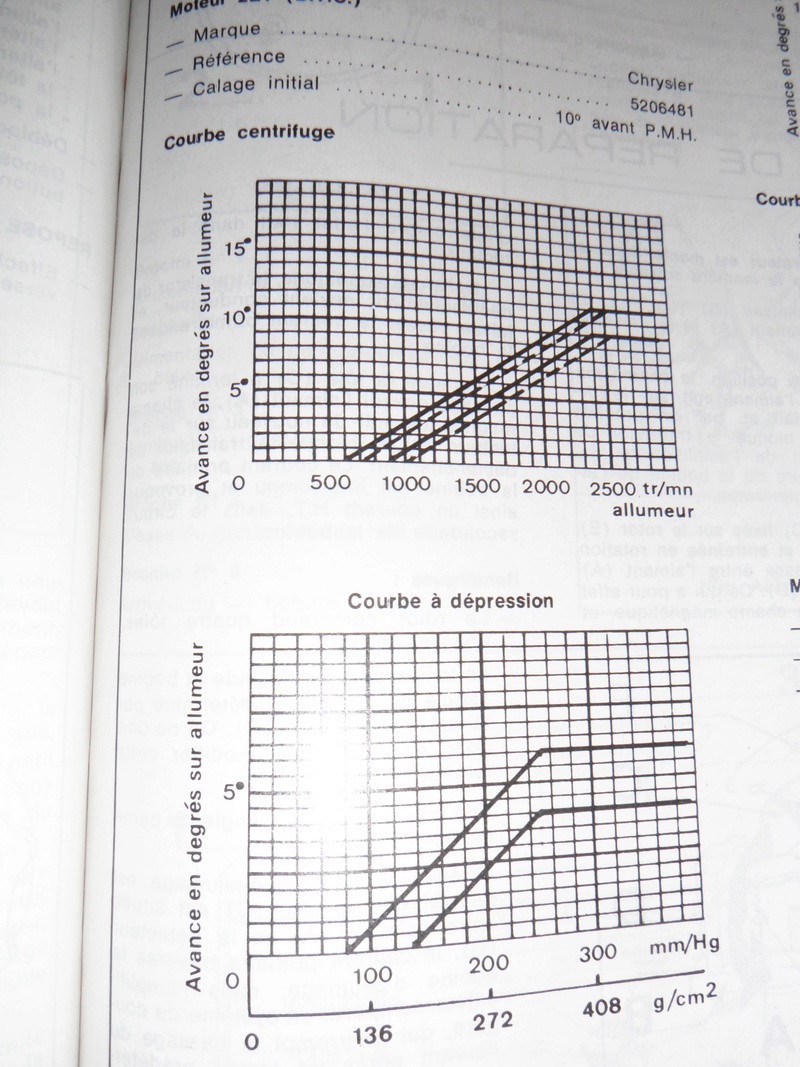

Mais où trouver les courbes des allumeurs, par exemple de mon 0.237.020.004. Elles sont dans les RT respectives certes mais ce dernier est pour Horizon 1294 G1 BTC et je n'ai pas la doc.

Nombre de messages : 3506
MessageSujet: Re: [info] Quel allumeur va sur quel moteur?   Mer 16 Mai 2018, 8:26 pm

C'est quoi ça mon petit Jean-Mi... ? la courbe de quelle ref ? c'est pour moi ou pour Fabrice ?

MessageSujet: Re: [info] Quel allumeur va sur quel moteur?   Mer 16 Mai 2018, 9:55 pm
Horizon moteur2G1

Oui mais BTC ou pas ? Ca change tout.

MessageSujet: Re: [info] Quel allumeur va sur quel moteur?   Jeu 17 Mai 2018, 12:39 pm
Tu veux du BTC,en voilà.Moteur 2E1 BTC.

MessageSujet: Re: [info] Quel allumeur va sur quel moteur?   Jeu 17 Mai 2018, 1:34 pm
Non, ça je dois pouvoir trouver dans la doc Rancho.
Ce qu'il me faut pour comparer, c'est du Horizon BTC G1 (1294) avec allumeur : 0237.020.004. Là c'est le E1 (1118) avec allumeur : 0237.020.002.

Oui je l'ai vu, mais j'ai un 004 neuf (le vrai conforme au GR est le 030). La question était de trouver les courbes ce qui est réglé grâce à Phil.
Maintenant j'avoue que je ne suis pas plus avancé, moi tout seul dans mon coin car je ne sais rien faire avec ce graphique, mais au moins on a les données. J'avais trouvé la valeur de calage initial à 8 +2 -0 par ailleurs (qui ne diffère guère du 10 -2 +0 du 030). Et le tableau en bas confirme bien que ce 004 est pour BTC (taux de compression 8.Cool.
Première étape mettre la courbe du 004 en vis-à-vis de celle du 030...
