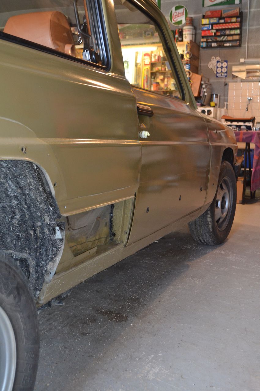

Allez, on y retourne. Je deviens bon en déshabillage express de Rancho en vue de passage au barbouillage...
Il est livré au pied de la cabine à cette heure.
Je n'ai déposé que le feu gauche car il y a deux fissures à reprendre mais c'était inutile à droite.
Bientôt le bout du tunnel (de peinture Laughing ).
Déshabillage instructif sur plusieurs points : je pense par exemple qu'il est strictement impossible d'empêcher la terre de rentrer sous la garniture de bas de caisse entre les portes et le passage de roue arrière. Il n'a fait que 600 bornes plutôt propres et il y en avait déjà.
Et comme j'ai déposé les joints de tour de porte, je pense qu'ils sont la cause principale et définitive (le boudin étant de plus gros diamètre qu'à l'origine) du problème d’alignement sur l'arrière.

MessageSujet: Re: Rancho Grand Raid - sortie de grange [partie4]   Aujourd'hui à 12:27 pm
pour les portières ça semble effectivement mieux côté alignement, mais je suis étonné que ça ne soit que la seule cause.
Nombre de messages : 10009
MessageSujet: Re: Rancho Grand Raid - sortie de grange [partie4]   Aujourd'hui à 12:35 pm
Je n'ai pas voulu dire ça.
L'hypothèse des pieds de porte avant légèrement décalés par les travaux de réfection est sans doute viable pour expliquer le petit décalage sur l'avant par rapport aux ailes (qui sont en position rentrée maximum, donc ce sont les ports qui devraient être un peu plus vers l'extérieur.
Ce que je voulais dire c'est que sur l'arrière, le fait que le panneau de porte soit déporté de 1.5 cms dans l'alignement avec le panneau suivant, est essentiellement dû à épaisseur du boudin de porte, mais il y a aussi les joints de bas de porte "adaptés" et également surdimensionnés (qui vont être changés pour de l'origine).
