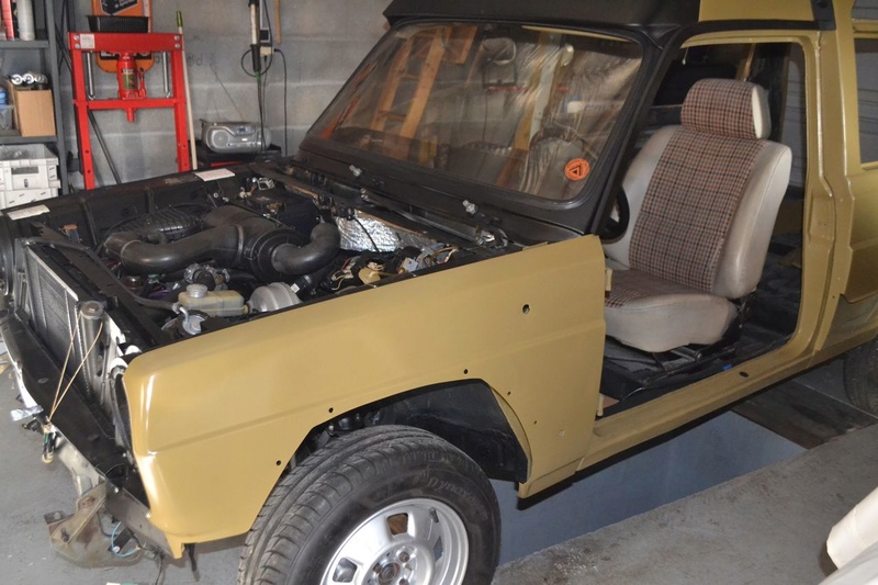

MessageSujet: Re: Rancho Grand Raid - sortie de grange [partie4]   Mer 28 Mar 2018, 7:12 pm
Ailes posées, garnies, ajustées. Ca y va bien.
En revanche, j'ai vu à la fin que les joints avant ne servent à rien :
or ils ont été refait au modèle et je ne vois pas comment il pourrait y avoir une erreur de grosso modo 12 mms ???
La tôle d'auvent m'a bien fait ch... mais elle y est avec un joint caoutchouc neuf et ses feux de poursuite (qui fonctionnent). Optiques principaux neufs posés, grille de calandre neuve.
Avant (il y a 3 ans !!), l'essuie-glace gauche avait tendance à toucher le bord du trou, et plus maintenant. Tant mieux.
Il faut que je reprenne cette partie en noir comme d'origine car ça ne fait pas beau en vert dans le passage de roue (voir ci-dessus).

MessageSujet: Re: Rancho Grand Raid - sortie de grange [partie4]   Mer 28 Mar 2018, 7:37 pm
Les joints, je n'en ai jamais remonté.
Mais si ils sont là c'est qu'ils doivent servir ...

MessageSujet: Re: Rancho Grand Raid - sortie de grange [partie4]   Mer 28 Mar 2018, 7:42 pm
Ben oui mais à quoi ? si c'est comme ça, mystère !! Tiens, je vais aller voir sur la 1100...
ben pareil : si ça parait plus colmaté c'est par l'antigravillons et la saleté.
Du coup, j'suis con, mes ailes de GR ne sont pas blacksonnées à l'intérieur. Merde !! Trop rapide, pas pensé...

MessageSujet: Re: Rancho Grand Raid - sortie de grange [partie4]   Mer 28 Mar 2018, 7:59 pm
Et c'est quoi cette patte de renfort toute rouillée ??? une honte !!!!!! Smile

Nombre de messages : 1306
MessageSujet: Re: Rancho Grand Raid - sortie de grange [partie4]   Mer 28 Mar 2018, 8:35 pm
Exactement le même rendu sur ma Break...
J'ai aussi refait les joints au modèle et j'ai le même jour que toi !

MessageSujet: Re: Rancho Grand Raid - sortie de grange [partie4]   Mer 28 Mar 2018, 8:52 pm
Tu ne passes pas d'anti gravillons dans les ailes ?
Tu peux corriger le tir en montant des interieurs d'ailes en plastique, sinon ça va faire du bruit en roulant avec les gravillons, ça va s'abimer et ça serait vraiment dommage !
Nombre de messages : 10073
MessageSujet: Re: Rancho Grand Raid - sortie de grange [partie4]   Mer 28 Mar 2018, 8:55 pm
Oui, j'ai découvert ça sur la photo, mais pas vu en vrai car faudrait avoir les yeux au fond du passage de roue... On va mettre un ch'ti coup de maquillage.
T'as pas tout lu. En effet, j'ai réalisé que c'est un grave oubli.
J-P16 a écrit:
Du coup, j'suis con, mes ailes de GR ne sont pas blacksonnées à l'intérieur. Merde !! Trop rapide, pas pensé...[/color]
Non, je ne monterai pas des passages de roue de Ford ou autres... (déjà que je dis qu'il faut que je supprime le vert incongru dans le passage, ce n'est pas pour monter du plastoc, y'en a déjà assez sur un Rancho).
Je vais rattraper le coup, je ne sais pas comment mais c'est le propre de Sapiens sapiens de chercher à s'en sortir !!

MessageSujet: Re: Rancho Grand Raid - sortie de grange [partie4]   Mer 28 Mar 2018, 9:09 pm
c'est pour éviter la flotte et la boue de revenir autour des phares et des clignotants
moi j'ai comblé à la patte à carrosserie qui colle les ailes, et c'est étanche. oui

MessageSujet: Re: Rancho Grand Raid - sortie de grange [partie4]   Mer 28 Mar 2018, 9:12 pm
Oui, ça, c'est logique. Ce que je voulais dire, c'est "à quoi ça peut servir dans cette configuration ? rien !!"... Razz Razz
