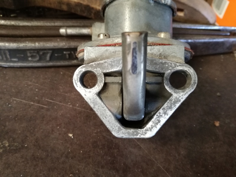

Avis au spécialiste simca .
J'ai une fuite d'huile au niveau de la pompe à essence .
Est ce que sa arrive que sa fuit au niveau de l'axe de pompe ??
Nombre de messages : 9402
MessageSujet: Re: Ma 1100 LE : la boite à coutures    Jeu 28 Sep 2017, 7:06 pm
Ben la pompe à essence est en direct sur le bloc donc il y a en effet de l'huile derrière, d'où la présence d'une cale pare-chaleur -je suppose- avec deux joints (un entre bloc et cale - un autre entre cale et pompe).
As-tu vérifié le serrage du tout ?
nikkogti
Nombre de messages : 409
Date d'inscription : 13/02/2017
MessageSujet: Re: Ma 1100 LE : la boite à coutures    Jeu 28 Sep 2017, 7:50 pm
Oui le serrage est ok, j'ai pas déposer la pompe car j'ai que 2 joints neuf en rab et pas envie de les abîmer si la pompe est morte
MessageSujet: Re: Ma 1100 LE : la boite à coutures    Jeu 28 Sep 2017, 7:55 pm
Et l'huile semble sortir d'où ? (si tant est que ça soit possible de le déterminer vu l'accessibilité, peut-être plus facilement après un nettoyage).
Ca me parait curieux que l'huile moteur puisse fuir par la pompe elle-même, mais il faudrait des avis de vrais spécialistes.

MessageSujet: Re: Ma 1100 LE : la boite à coutures    Jeu 28 Sep 2017, 7:59 pm
C'est nettoyer mais vu l’accès pas facile à voir .
J'ai déjà vu des pompe à essence fuir

C'est le problème des joints papier sur les moteurs simca.Tu essaies avec du silicone(joint bleu)sans les joints papier et tu verras bien  Wink

Oui je vais devoir la déposer, car même si cela reste une fuite minime je veut un moteur sec .
Par contre j hésite quand même à en poser une neuve (elle est d'origine )

J'ai déposé la pompe à essence il y avait pas mal d'oxydation sur le corps de la pompe surement du à l’arrêt prolonger ce qui doit être la cause de la fuite .
Donc nettoyage et joint neuf monté à la pâte .
Pour le moment cela semble étanche
