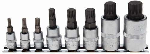

Pour optimiser mes chances de desserrer les boulons avec leur fameuse tête de vis Torx, j'imbibe continuellement les boulons de dégrippant. Demain je vais acheter le bon outil Torx et on verra ce que ça donnera.
