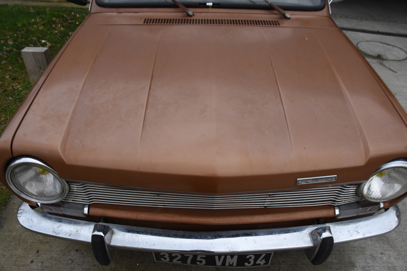

Voilà mon premier post :
Aujourd’hui fut le premier jour de possession de la titine.
Donc un grand nettoyage s’impose !
Le nettoyage à fait apparaître une belle peinture, quoi qu’un peu terne…
En même temps le nettoyage fut simple. Un shampoing pour carrosserie et de l’huile de coude. Etant donné que je vais effectuer des travaux dessus, je ne m’attarde pas encore sur le lustrage et autres produits servant à faire resplendir la carlingue et raviver les couleurs.
Ce nettoyage releva quelques imperfections sur la voiture. Quelques piqures de corrosion sont présentes à divers endroits. Si certains étaient visibles, d’autres se sont révélées.
Je n’ai pas touché aux jantes. Je pense qu’un simple nettoyage ne suffira pas Wink .
L’ancien propriétaire à l’air d’avoir peint à quelques endroits, les retouches ne sont pas très belles…
De plus, ce qui est bizarre, c’est que l’aile avant gauche, ne semble pas être de la même couleur que l’ensemble de la voiture. Et même, en bas on peut même voiture qu’une couche de peinture s’écaille alors et laisse place à la couleur, apparemment originale.
Je vous laisse voir les différentes photos, et je vous laisse commenter cette première journée.
(Avant)
(Après, la carrosserie n'était pas encore totalement sèche)

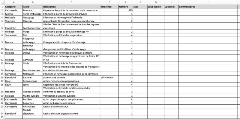

J'ai aussi commencé à lister certaines des tâches que je vais devoir faire dans la vie de la voiture pour sa restauration presque complète. La liste s'étoffera avec le temps, la-dessus, je ne me fais pas trop de soucis.

Une aile (gauche) au moins a été changée ou repeinte en effet. Et quelques misères supplémentaires pointent le bout du nez mais a priori pour l'instant toujours rien de grave.

Au chapitre "structure", n'oublies pas de vérifier les chapelles d'amortisseurs et le plancher de coffre ; vue l'attaque du haut de de l'aile arrière droite gauche... Rolling Eyes
Regardes bien également derrière le bas de chacune des ailles avant ; surtout la gauche qui a été changée et barbouillée. Ce contrôle va avec celui des planchers avant !
En effet, le mieux sera de changer les deux portes de droite. oui
Important, quand tu démonteras les éléments de carrosserie, je te conseille fortement d'utiliser une clé à choc pour ce faire ; c'est ta seule chance de dévisser sans que les écrous prisonniers ne tournent... C'est pas garantie, mais si cela te permet de foirer justes 3 ou 4 écrous de moins, tu aura déjà gagné ça ! Et tu gagneras un temps fou. Razz
Je l'ai montré dans mon post, j'utilise pour la carrosserie, ce genre d'outil (très très maniable, léger et pas fatigant à utiliser) :

Tu as notifié que l'aile arrière gauche était bien attaquée. Tu peux m'expliquer ou tu vois ça? Car mis à part la retouche de l'ancien propriétaire, je ne vois pas trop   sic.
D'abord, j'ai pas dit "bien attaqué" mais juste "attaqué" ! Wink
 ICI, je crois voir des boursouflures ?
En réalité, il s'agit d'une des retouches de l'ancien propriétaire.
Mais ça doit cacher de la corrosion, ou du moins, il devait y en avoir Wink .

Je n’ai pas encore eu le temps de lister tout ce dont je vais avoir besoin. Le diagnostic complet n’est pas encore effectué (et à mon avis il ne sera jamais vraiment complet).
De plus ce weekend, je n’aurais pas le temps de m’occuper d’elle Sad
Hier, je me suis rendu compte que le frein à main, et bien ne freinait pas vraiment. Peut-être que des garnitures ont été enlevées (j’en ai deux dans la malle…). Va falloir que je regarde.
J’ai trouvé pleins de tutos intéressant sur le forum au sujet de la vérification et la remise en état de certains éléments de la voiture.
Je pense que je vais devoir investir dans un bac à ultrason pour nettoyer les petites pièces, et qu’il soit suffisamment grand pour accueillir un étrier de frein, un carbu, etc. Smile .
J’ai aussi une patte du combinateur qui est cassée (celle des clignotants il me semble). Mais je pense (sans être sûr) que je vais utiliser mon imprimante 3D pour réparer ça.
Ceci dit, en termes de bricoles et autres pièces, je sais qu’il va falloir que je me mette en chasse obligatoirement pour ces pièces (la liste est non exhaustive) :
En termes d’esthétisme :
- 2x portières droites AV et AR (ça me permettra en même temps de virer le rétro pas beau^^),
- Des baguettes chromées avec agrafe (j’ai vu un grand débat sur la recherche de ces agrafes sur le forum),
- 1x rétroviseur,
- 2x enjoliveurs (j’en ai au moins 2 dans la voiture et je n’ai pas encore fait l’inventaire des trucs qui trainent encore dedans)
- Un cache de clignotant avant (le droit),
En termes de mécanique :
- Encore et toujours cet émetteur et ce récepteur d’embrayage,
- Un  maitre-cylindre,
- Des flexibles de freins avant et arrière (même si je n’ai pas fait le test, mieux vaut les changer),
- Peut-être de la tuyauterie en polymères souple/caoutchouc,
- Un filtre à air,
Ah oui, j’ai un beau mobilier en bois (simili bois ?) pour accueillir un poste radio avec une enceinte, juste en dessous du tableau de bord. Je pense que vous voyez ce qu’est cette pièce, elle est située au milieu de la voiture avec un orifice pour faire passer le levier de vitesse (je n’ai pas la photo sur moi sic  ).
J’ai cru comprendre que cet équipement n’est pas de série.

Super merci. C’est vrai que ça serait encore mieux si les portières étaient de la même couleur Smile .
En parlant de couleur, si je me base sur le nuancier que tu as posté sur le forum, est ce que ma couleur est bien celle-ci ? (apparemment y'a que cette date qui coïnciderait)
Nombre de messages : 18067
MessageSujet: Re: La Simca de 1973 à renover par la Betterave !   Jeu 16 Fév 2017, 10:25 pm
C'est sans doute ça!
Nombre de messages : 627
MessageSujet: Re: La Simca de 1973 à renover par la Betterave !   Ven 17 Fév 2017, 7:43 am
A priori ta voiture est du millésime 74, pour moi elle est brun tabac métallisé (SI 196). oui
