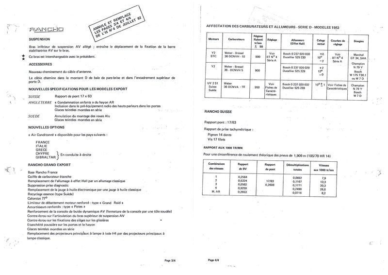

MessageSujet: Re: Manuel d'atelier Rancho   Mar 07 Fév 2017, 8:10 am
J'ajoute ce double feuillet (qui est un BT ou une IS de fin 82 pour le millésime 83, non daté précisément car il n'y a que deux des pages) plutôt intéressant car il fait découvrir une version inconnue  (de moi en tout cas, mais ce n'est pas une référence), la version Grand export, downgradé par plusieurs simplifications techniques, mais upgradé par l'apport de quelques équipements spécifiques, une sorte de Rancho à la carte
Plus rare que toutes les séries spéciales (parce que, s'il en reste un, il doit falloir aller le chercher loin) si du moins il en a réellement été fabriqués (ce qui n'est pas impossible du tout).
