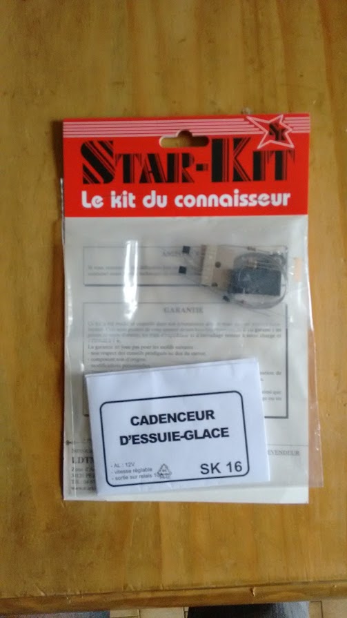

Voici le kit cadenceur d'essuie glace :
(On en trouve ici)
Là, il manque la résistance ajustable (RA) parce que je dois la remplacer par un potentiomètre externe pour ajuster la vitesse de cadence. Celui que javais prévu n'est plus en état.
Autrement, il suffit de l'alimenter en + et - . Puis de raccorder les bornes  C et T (sur l'avant dernière photo, elles sont cachées derrière le relais, le gros machin noir) en parallèle sur les bornes de la petite vitesse du contacteur d'essuie glace, en intercalant un interrupteur externe. Je ferai une photo in situ demain quand ce sera terminé complètement parce que pour le moment, ça fonctionne mais l'inter pendouille dans le vide.
La platine et le câblage sont camouflés derrière le compteur.
