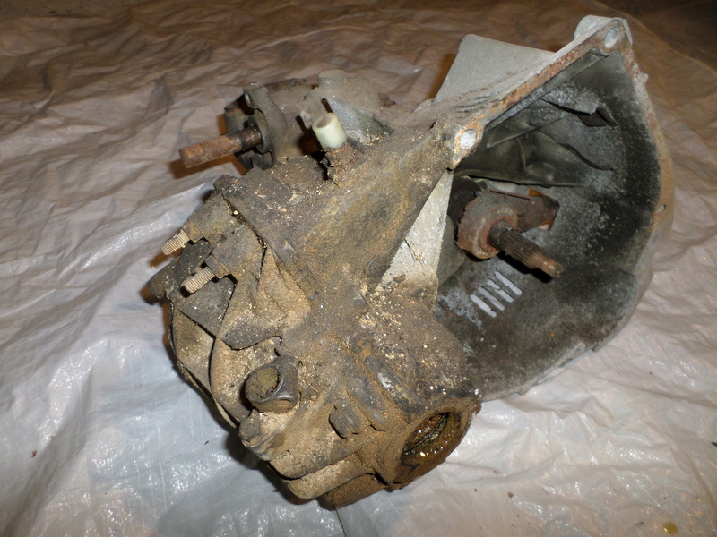

J'ai aussi récupérer deux boites de vitesse, elles aussi a identifier, je n'ai pas trouvé de n° spécifiques sur chacune d'elle.
Boite n° 1:
Boite n° 2:
Voilà les amis, je fais appel aux spécialistes pour connaître le provenance de ces moteurs et boites et pour savoir si çà vaut le coup de les garder.
Boite n° 1:
Vous devez démonter le différentiel pour connaître la bonne combinaison au véhicule
CDSIMCA a écrit:
Boite n° 2:
Talbot 1307/8-Horizon
Vous devez démonter le différentiel de connaître la bonne combinaison au véhicule
Quel est votre avis membres du forum
