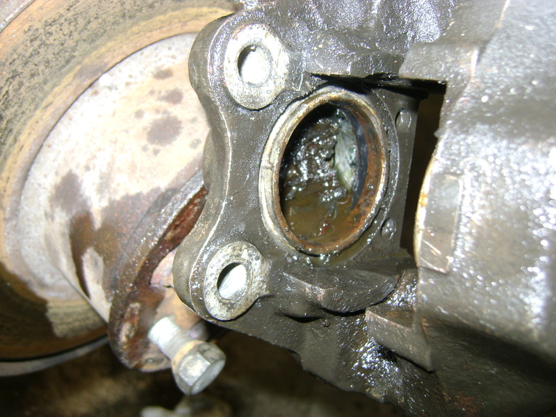

MessageSujet: Re: Une 1100 GLS 1979 a remettre en route   Dim 20 Nov 2016, 9:45 pm
Des news de cette GLS
Ce WE, pose  du silencieux d'échappement, mise en chauffe du moteur(montée très rapide, donc calorostat à changer)et le plus long, la dépose des pistons d’étriers de freins.
Dans 1 des 3 que j'ai ouvert, j'ai trouvé ça fou
du caoutchouc,surement un flexible qui s'est détérioré Rolling Eyes
bruno38110
Nombre de messages : 1354
Localisation : isere
MessageSujet: Re: Une 1100 GLS 1979 a remettre en route   Dim 20 Nov 2016, 9:50 pm
Shocked il a du y'en falloir de la pression pour pousser ça jusqu'au piston !!!
Nombre de messages : 473
MessageSujet: Re: Une 1100 GLS 1979 a remettre en route   Dim 20 Nov 2016, 10:03 pm
Oui, quand on voit le diamètre intérieure des canalisations Rolling Eyes
Reste plus qu'a nettoyer tout ça sic
