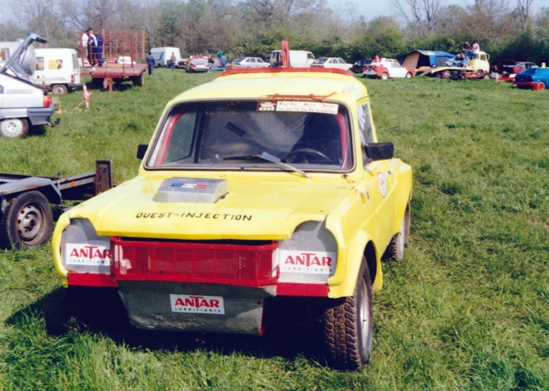

Le VF 2 --> 2eme version, car je ne retrouve pas les photos du 1°.
Lui aussi " très personnalisé " mais pour la bonne cause puisque c'était pour courir sur terre !
Et là en course .

Spécifications techniques : ( ça fait bien hein ! )
Pour le 1° VF :
- Moteur 1300 cc - BV origine
- Ailes AV / AR d'origine
Pour le 2° VF :
1° saison
- Moteur 1440 cc - BV d'origine plus courte.
- 2 carbus DC de 36
- Ailes AV / AR  polyester et allégements divers.
2° saison
- Moteur 1600 cc ( 1440 cc réalésé - Arbre à Cames remplacé )
- Culasse préparée
- 2 carbus DC 42 DCNF - Échappement 4/1
- Allumage électronique
- BV Pignons à taille droite et rapports rapprochés
- Toujours ailes AV / AR poly + capot polyester.
- Élargissement des trains

Quelques données techniques pour la dernière version :
- Moteur de Peugeot 306 - 16 S ( au départ 160 cv ! )
- BV à rapports courts Peugeot
- Chassis tubulaire ( GMP gréffé sur l'arceau de sécurité et le tablier avant. )
- Injection semi séquentiel ( origine peugeot )
- Roues en 205 ou 215 X 14
- Echappement sortant par la portière D. ( a cause du superbe 4/1 d'origine ! )
pas la place de passer en dessous !
résultat : Un avion de chasse ! et le pied intégral au volant !

Merci pour les infos !!! Allégé ainsi, du coup, le VF ne devenait pas trop léger de l'arrière?
yves
Nombre de messages : 940
Localisation : Vallet - 44
MessageSujet: Re: Mes Simca 1100 - Trèsssss personnalisées.   Jeu 23 Juin 2016, 4:40 pm
Non, en fait l'AR ne servait plus à grand chose ! il était plus facile de faire décrocher l'AR et de contrôler avec la puissance du moteur et comme la motricité était relativement bonne, ça ne posait aucun problème.
La voiture était un peu style " trophée Andros " toujours en glisse en travers !
Un vrai régal !
