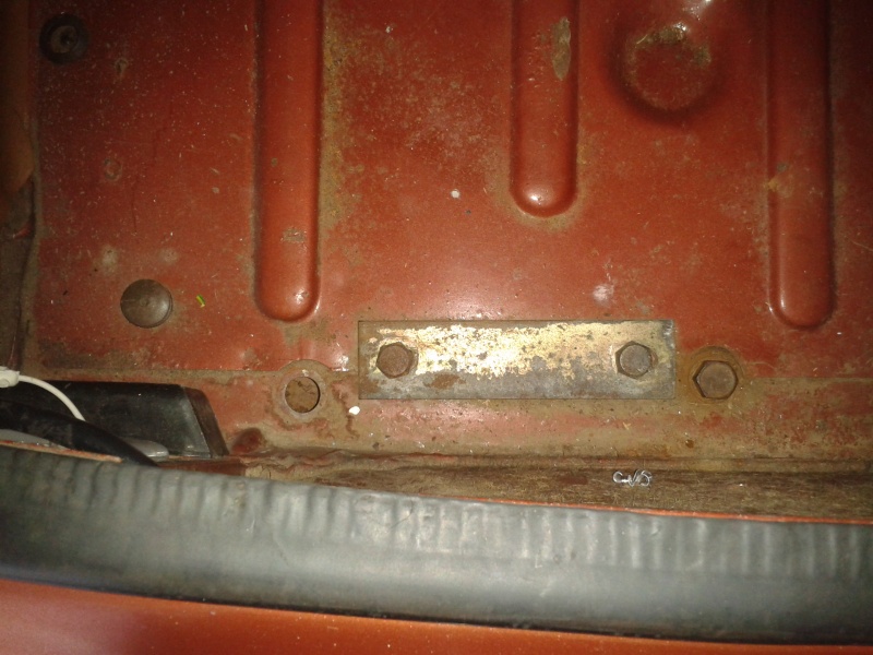

Bonsoir CDSIMCA,
voici donc les photos de l attelage
sous l auto:
on commence par le renfort central. Il se fixe juste avant (ou après Laughing ) le silencieux
ensuite vue de la traverse coté chauffeur: il te faudra dévisser cette vis (flèche rouge). Elle sert de maintien donc il faudra la revisser ensuite pour fixer l attelage
 il faudra que tu dévisses la bride de fixation de la cage de roue de secours et ensuite tu fais passer la longue vis qu on manipule avec la manivelle de cric pour faire descendre la cage dans un des trous de la traverse prévu a cet effet (flèche rouge)
ensuite, coté passager il faut dévisser une vis de fixation du réservoir d essence (flèche rouge) car la traverse de l attelage passe entre le réservoir et le longeron arrière transversal. Idem: à revisser pour fixer l attelage
ici, c est l endroit ou j ai passé les fils
intérieur du coffre maintenant:
coté chauffeur
fixation renfort central
coté passager
la ou ressortent les fils
En quincaillerie, il te faut:
-3 vis M10x80mm (traverse)
-2 vis M10x50mm (renfort central) je pense que 50mm devrait aller en longueur mais je t avoues que j ai oublié de prendre la cote Evil or Very Mad
-5 écrous M10
-des grosses rondelles plates+rondelles grover
-des cosses de branchement rapide pour les fils
ah oui et aussi un peu de réflexion zinzin et surtout il faut être 2 pour le monter
ensuite tu peux boire un canon:51:
Moi, il faut que je le redémonte pour le peindre car je l ai juste apprêté. Mais il m a bien permis de tracter ma Baillou banane banane

Juste attention à une chose qui peut devenir galère si on ne sait pas ou si on a oublié (comme moi une fois sur deux). Au bout de la longue vis à tête de 19 (de mémoire ou 17) qui sert d'axe à la crosse de panier de roue de secours il y a un contre écrou (de 13 je crois) avec PAS INVERSÉ. Non seulement il faut penser à le retirer avant de vouloir sortir la pièce mais il faut surtout penser à agir en sens anti-normal.
Si on oublie de retirer ce contre écrou, on parvient à tout défaire quand même en forçant car il va lâcher tout seul, mais donc après c'est foutu.
Nombre de messages : 17247
MessageSujet: Re: FIXATION ATTELAGE SUR GLS   Ven 10 Juin 2016, 9:48 am
je me suis fait avoir aussi. j'ai refait le filetage en sens normal et mis un écrou nylstop.
Nombre de messages : 9169
MessageSujet: Re: FIXATION ATTELAGE SUR GLS   Ven 10 Juin 2016, 11:07 am
En plus c'est en alliage, donc le filetage foire simplement si on force le dévissage principal.
Hummmmm j ai pas de crontre écrou. Je pense que l ancien proprio l a oté.
Effectivement la vis a une tête pour clé de 19: d'ailleurs on peut la manipuler avec la manivelle de cric mais la je ne vous apprends rien ptdr
