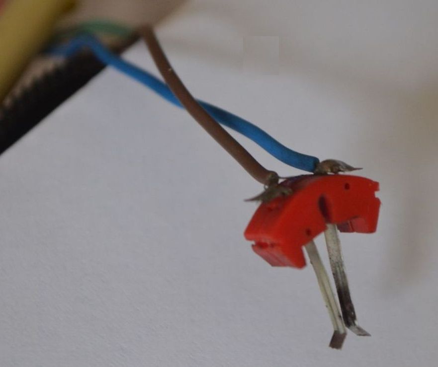

Petit focus sur le moteur : est-ce que les deux fils du couvercle sont bien censés faire contact sur les trois plots en rotation que l'on voit sur l'image 2 ? ou alors un seul fil sur les plots et l'autre serait dans la gorge sous les contacts (derrière donc, sur l'image) ?
Notons que tel quel il est impossible de tourner à la main le rotor dans le stator. Est-ce normal ?
Et de toute façon, je crains que ce truc soit réellement HS. Ce n'est pas bien beau.
J'ai commandé hier en Espagne un ensemble deux moteurs avec cadre et engrenages de porteur 4 essieux. J'y récupérerai l'engrenage HS du Transinter actuellement en pièces détachées et j'espère au moins un moteur pour le Trailer (le vendeur n'a pas pu me certifier qu'ils fonctionnent, j'ai pris le risque car c'était la seule piste que j'avais).
Nombre de messages : 17980
MessageSujet: Re: Pégaso 1080 / 1975 / 4 essieux dont 2 motodirecteurs   Mer 06 Juin 2018, 2:16 pm
alors pour répondre, des deux fils sont des balais primitifs, il doivent être en contact de part et d'autre de la piste, pas sur les plots.
le rotor doit tourner dans le stator. Sinon c'est que c'est grippé.

OK, j'avais déjà vu ce genre d'éclaté.
Mais je n'arrive à rien (aucune manifestation de "vie").
Tout d'abord (et curieusement mais ça vient peut-être de là) je n'ai pas deux aimants mais une seule masse de stator et dans un matériau qui semble souple pas métallique dur.
Le bobinage ne semble pas interrompu.
J'ai re-toilé plus sérieusement les trois branches du rotor, et désormais ça semble vouloir tourner dans le stator.
J'ai rendu son aspect jaune à la piste pour favoriser le contact.
Mais je butte sans doute sur le contact des balais, car avant de refermer, j'ai l'impression qu'ils sont en contact avec la piste, mais somme ils sont (relativement) souples (ce sont deux lames minuscules en acier jaune apparemment), comment être certain qu'ils le restent ?

les 2 fils ou lamelles doivent toucher 2 des 3 pôles
mais avant tout : es ce qu'avec un ohmmètre il y a  approximativement la même résistance entre les 3 pôles(relever les mesures)
sinon cela veux dire que l'un des bobinage est HS (moteur >> poubelle ou refaire bobinage)
au remontage, comme les filaments (balais) sont souple (voir très souple)  je préconise de les mettre en contact à plat vers le "centre axe" et ensuite d'introduire délicatement la partie collecteur du rotor
enfin tu testes avec l'ohmmetre les 2 fils et la valeur ne doit pas varier (ou très peu) cf une equivalence avec le relevé des mesures plus haut
à expliquer c'est simple mais avec nos grosses paluches , c'est une autre affaire ! fou
Oui mais les pôles après, ils tournent avec le rotor de toute façon.
Quant à l'utilisation d'un ohmmètre, ça a toujours été un mystère pour moi.
Sinon pour le remontage, avec une pince à bec fin, j'arrive à ajuster les balais sur la piste avant de rentrer l'ensemble rotor/couvercle sur le stator ce qui semble garantir que ça reste en place ensuite, mais ça donne rien (surtout que j'ai fait la manip plusieurs fois) donc je pense que le truc est vraiment mort.
On ne va pas de toute façon y passer des plombes. J'ai deux moteurs qui partent d'Espagne prochainement, on verra bien avec ceux-là déjà.
Merci pour votre aide, affaire à suivre.

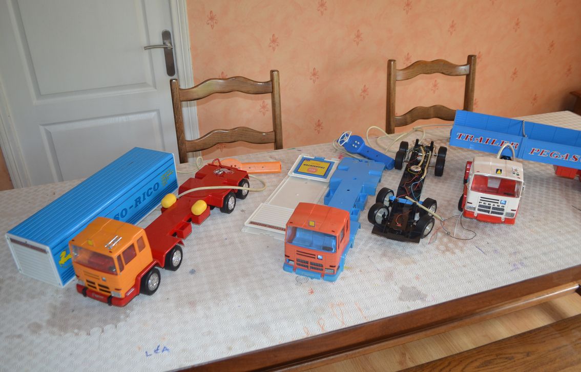

Quelques news de l’atelier du poids lourd.

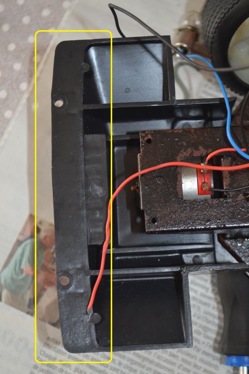

- Le porteur familial (à gauche) a été ouvert et ausculté pour nettoyage et pour vérifier le câblage pour remonter le Transinter suite à quelques interrogations relatives aux connexions de fils (Rancho ou Pégaso, toujours utile d'avoir un modèle)
mais aussi pour réparer une fêlure de châssis ici :
On notera que ce premier moule du châssis a été rectifié par la suite (image prise sur le Transinter, cela est à l’évidence moins fragile)
Au chapitre des différences, on note que les roues dentées étaient blanches sur ces premiers modèles :
Et que la came d’intermittence des feux était différente également :

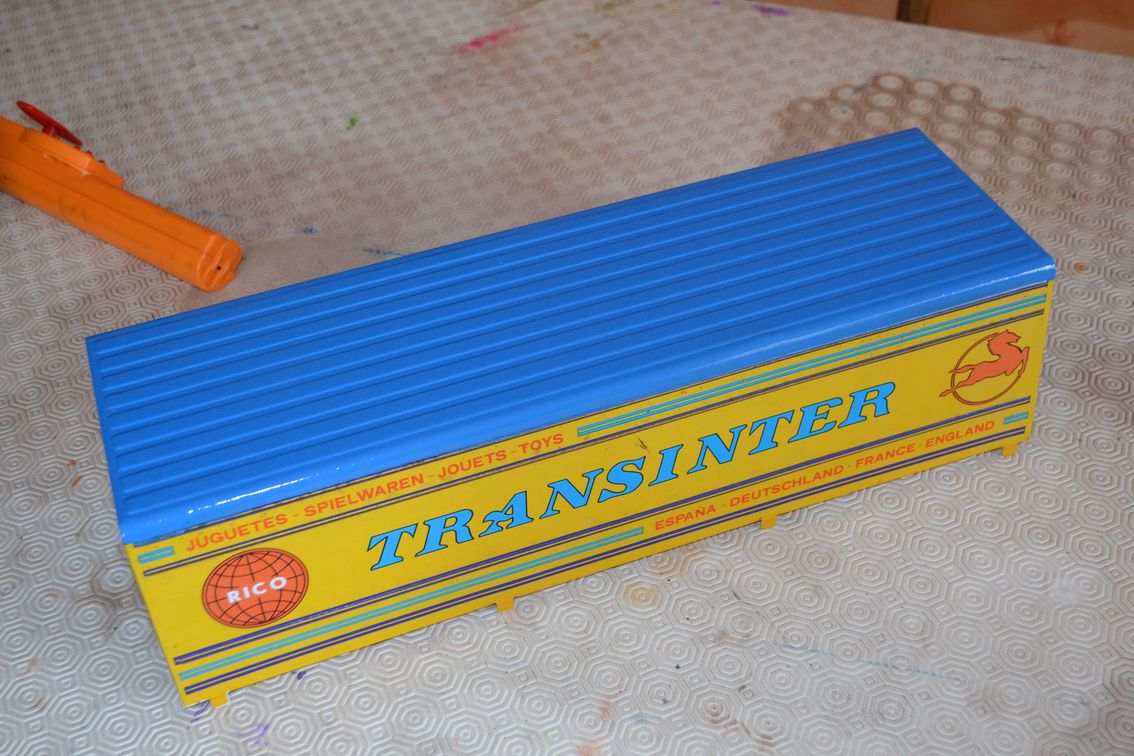

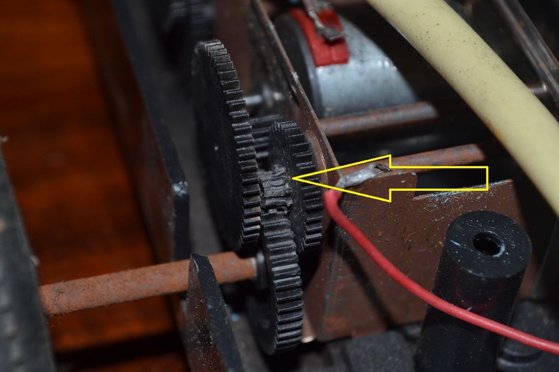

- Le Transinter (au centre) : la caisse acier est à l’atelier peinture (le toit doit être repeint entièrement, les flancs ont quelques traces jaunies mais cela restera comme ça, forcément, en raison des marquages).

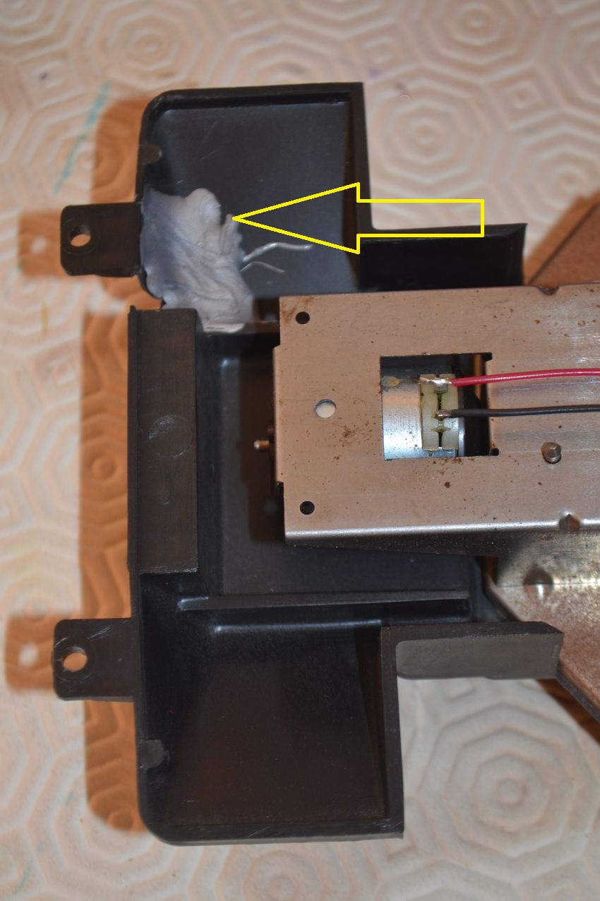

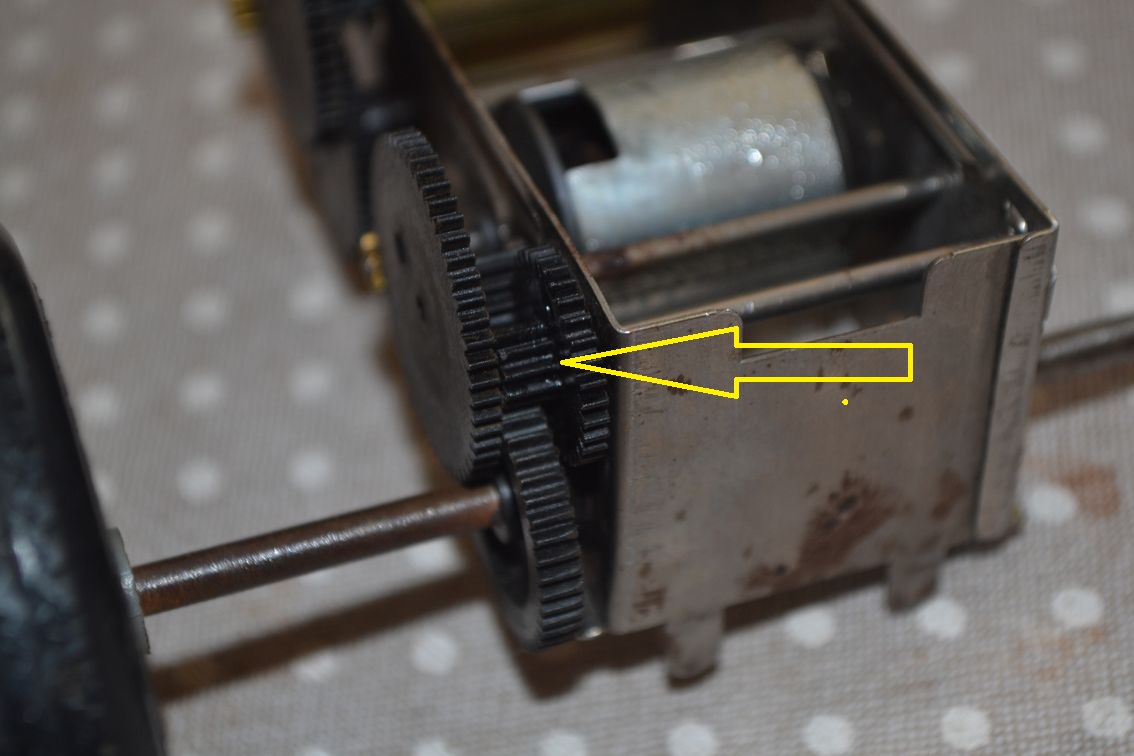

-  l’engrenage HS :
- a été réparé :
Pas de greffe directe de l’engrenage du GMP reçu d’Espagne comme je l’aurais souhaité car il était dans le même état mais refabrication à partir de la grande route dentée et du petit engrenage cannibalisé sur une autre roue dentée en doublon, le tout collé à la super glu sur l’axe.
Mais le Transinter reste au garage car : problème d’approvisionnement en ampoule de ce genre (pourtant si courantes autrefois), et apparemment quelque chose ne fonctionne pas  dans l’inverseur de fonctions, les feux fixes et les Warning fonctionnent mais pas les cligno sur la position 3.

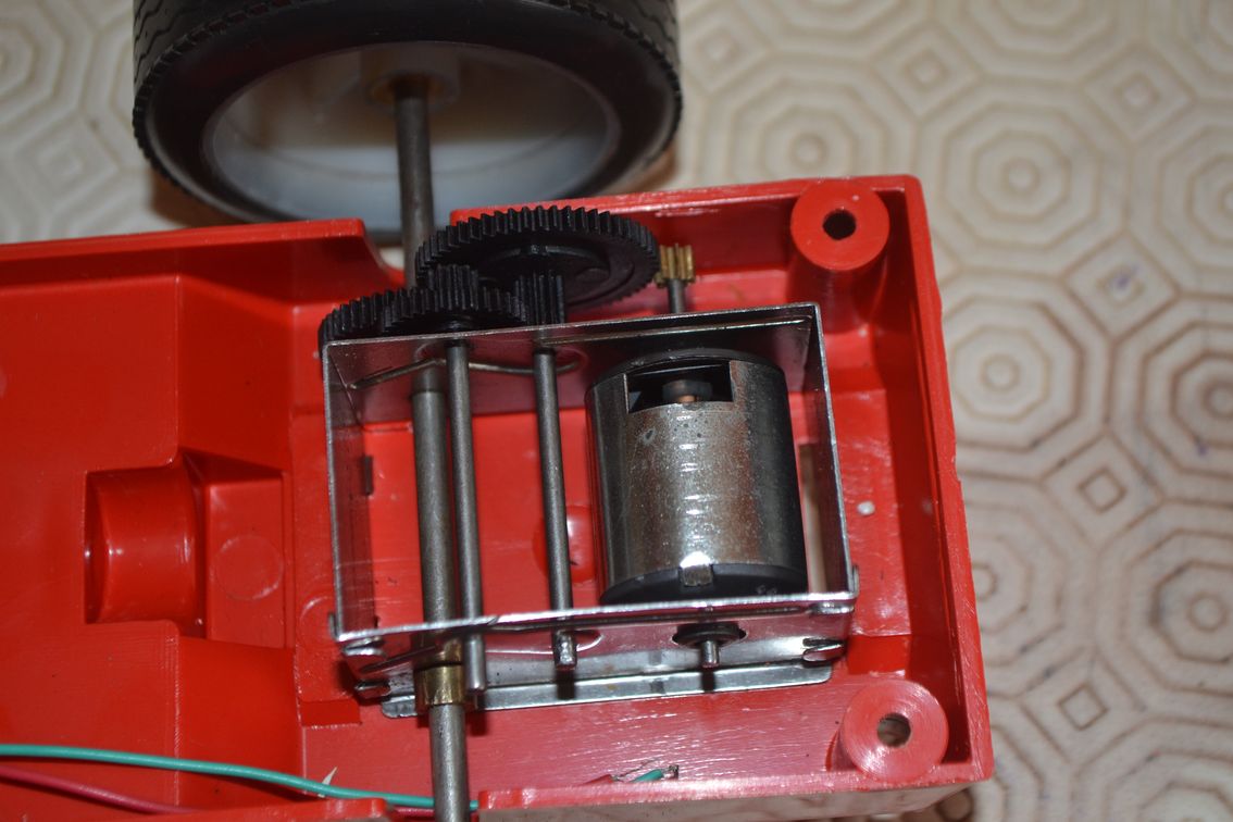

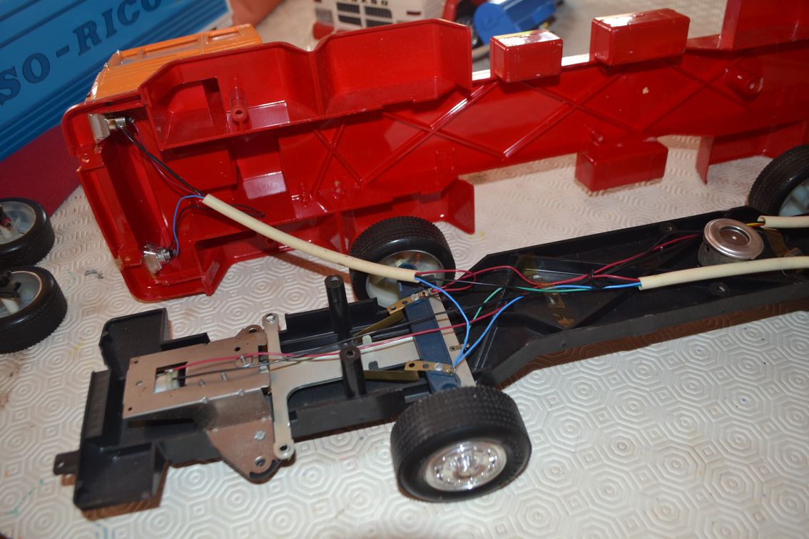

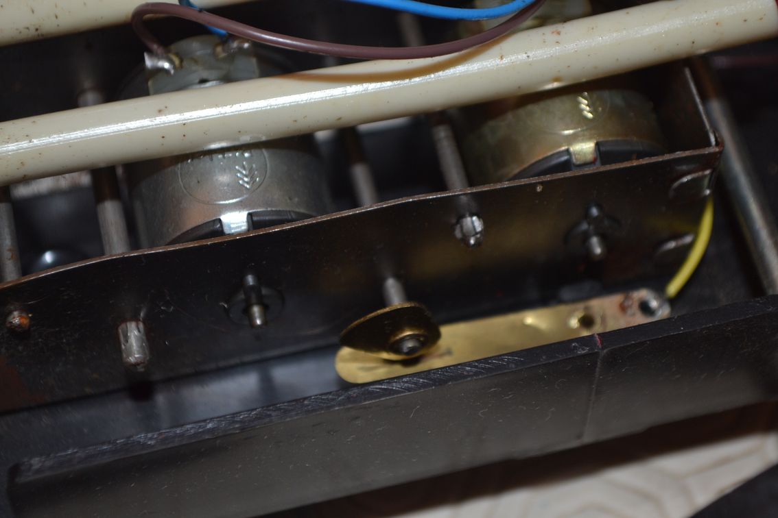

- Le Trailer (à droite) : le GMP reçu d’Espagne avec deux moteurs (venant d’un porteur) a permis de récupérer un moteur fonctionnel (les deux le sont d’ailleurs, ça fait un peu de réserve) :
Il a fallu un peu adapter pour le positionner dans le cadre en conséquence de quelques petites différences de conception, mais c’est OK. En revanche mon vendeur n’a pas joint les porte-balais (il me les envoie en complément donc pour l’instant, pas de bon de sortie de l’atelier).
Sur ces moteurs, le porte-balai est bien plus simple à mettre en position que sur le moteur d’origine du Trailer (à capot rouge vu ci-dessus) : ça se clipse dans la fente, et l’intervention se fait sans dépose du moteur donc sans dépose du cadre sur châssis.
Ces moteurs équipant les porteurs sont des Bühler…
… société allemande, dont on trouve trace dans le monde du modélisme notamment ferroviaire (Jouef et autres) et qui produit toujours ce genre d’appareillage :
http://www.buehlermotor.de/EN/Home

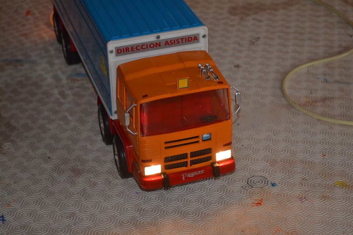

La caisse du Transinter est revenue de peinture (j'avais une bombe bleu "comme il faut", ça tombait bien) :
Et le numéro 1 a eu son CT grâce à ses nouveaux rétros Laughing . Bon pour le service :
