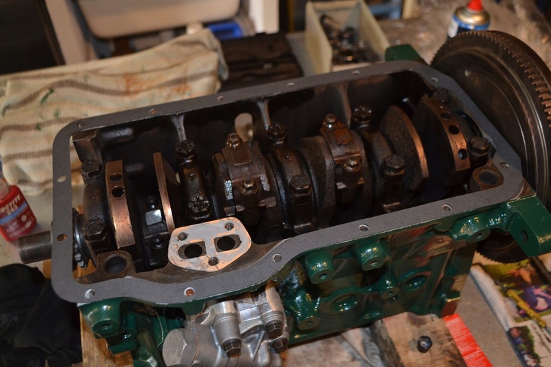

Dans la suite vous constaterez que la distri a été re-déposée. Changement de plan avec une chaîne haut de gamme (en attente).
Ca n'empêche pas de poursuivre.

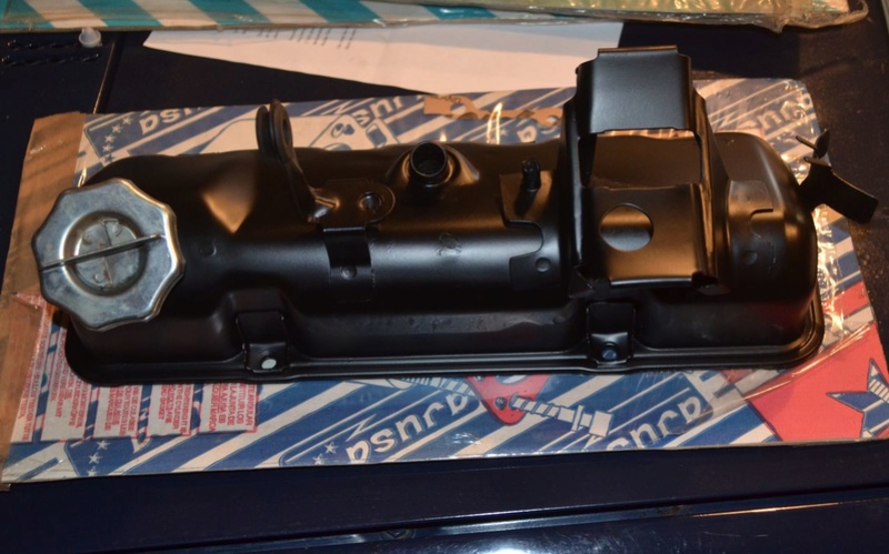

Carter, crépine, couvercle de carter.

Ayant eu des boursouflures lors d'une tentative de voile de peinture, un petit coup de sang :
après ça marche mieux :
Pour finir, j'ai remis les poussoirs dans leurs logements et nettoyé les tiges de culbuteurs pour une future étape.
