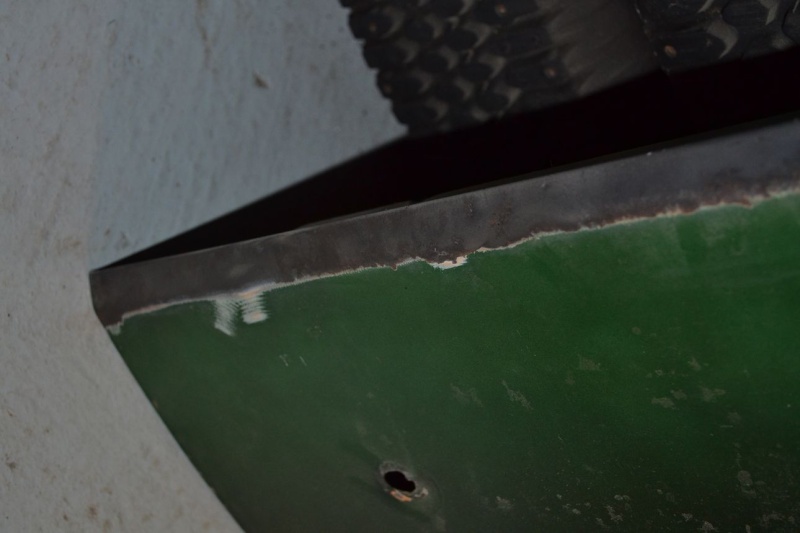

C'est à la fin que j'ai constaté la même chose sur les deux ; l'emplacement de la gâche a subi un enfoncement, identique des deux côtés. Espérons que ça ne posera pas de problème, à moins que ça ne soit redressable, mais perso, je ne vois pas comment (certes je ne suis pas carrossier).

invité a écrit:
Les portes viennent d'une voiture endommagée par un choc frontal ou à l'arrière Question
Je ne pense pas. Il s'agissait du n° 2, Ispahan repeint en vert. Aucune trace d'un accident sur cette voiture.

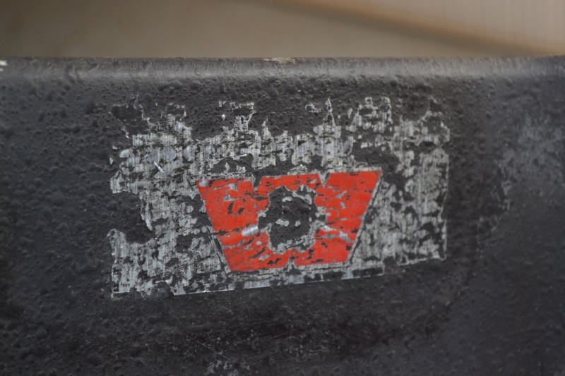

Et j'ai découvert qu'il y avait "eu" un sticker au centre au-dessus de l'attelage. En grattant, ceci est apparu (je l'ai ensuite supprimé, évidemment car rien à en tirer) :
C'est incontestablement un sticker Warn lié au fait que l'engin est équipé d'un treuil de la marque.
On voit le W avec un vide central qui correspond au logo qui figure sur le mode d'emploi :
Récemment je m'apprêtais à commander un sticker Warn moderne sur Ebay aux States, mais avant de cliquer sur valider, j'ai fait une requête sur lbc.
Il y avait un sticker Warn, pas deux, et pas la version récente, une qui concorde avec les traces décelées sur le bandeau : 4 € plus tard =====>
Les cotes externes sont identiques, le remplissage est un peu différent et celui d'origine était sur support métallique (fond gris alu) alors que celui-ci est sur support vinyl blanc, mais il est d'époque et globalement conforme avec le logo central identique !!
Et oui, c'est de la sodomisation de diptères... mais c'est comme ça.
J'ai compris la raison de cette déformation sur chaque porte. C'est moi !!
Pour démonter les mécanismes, j'ai sans doute utilisé un tournevis à frapper. Maintenant je sais que ce n'était pas une bonne idée. No No

Et un coup d'apprêt au zinc sur la zone chantier :
Et voilà le puzzle pour gérer le côté gauche (dont des doublons pour avoir le choix, + les longueurs de bas de caisse neufs pas sur l'image)
