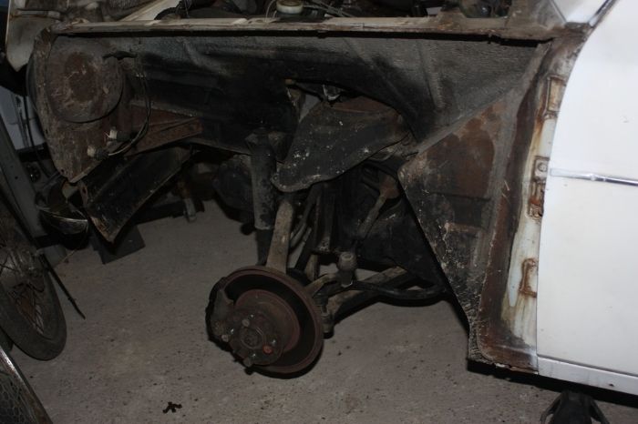

Ce soir elle est comme cela:
J'attaque la remise en état des étriers de freins. Hormis le piston intérieur droit, les autres coulissent assez bien  oui  Un bon nettoyage, des joints ressort et colonnette neufs et ce sera bon!

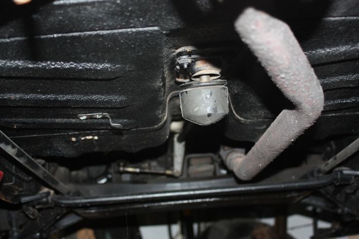

Par contre les silent-bloc d'amortos sont morts et je ne sais pas où en acheter  Sad
Il y a une chose bizarre sur la tringlerie de boite à vitesse. Normalement il devrait y avoir un cable, non  Suspect

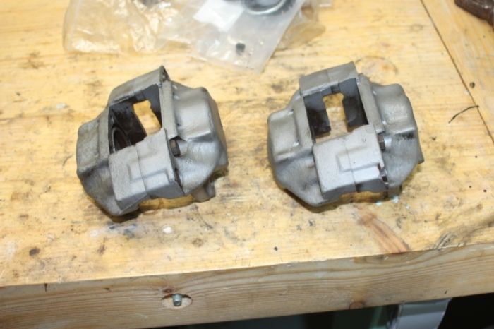

Après sablage:

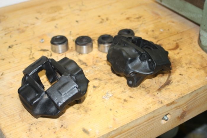

Et à la sortie du four:
Plus qu'a ré-assembler et remonter  Very Happy
