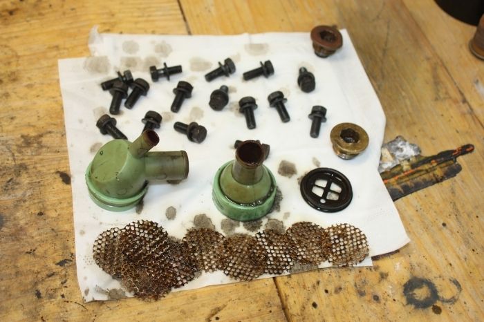

J'ai aussi fait du nettoyage:

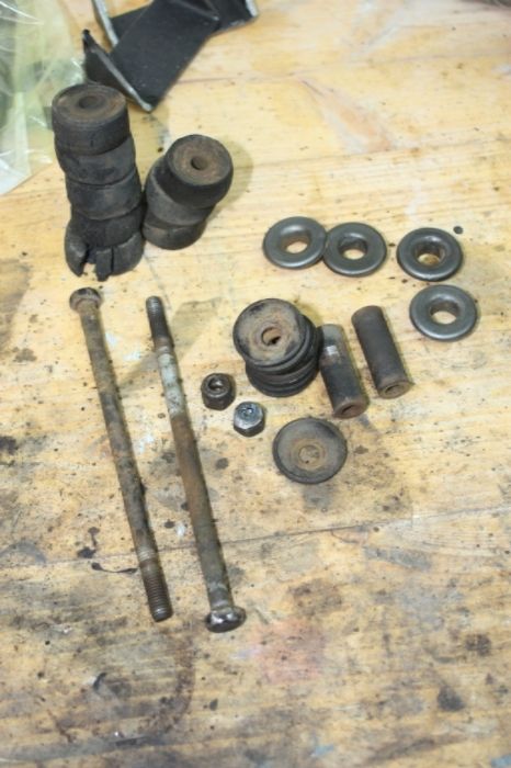

Et je suis arrivé à démonter les biellettes de barre stab avant. Un bon nettoyage, des caoutchoucs neufs et ce sera bon (je vais voir si je peux me faire tourner des rondelles pour remplacer celles d'origines qui sont abîmés côté droit) :
MessageSujet: Re: Blanchette : GLS modèle 70   Ven 19 Fév 2016, 8:36 am
Vincent!
Ayant épargné 93,15 € par rapport à la proposition française faire ce travail de nettoyage et lubrification pas particulièrement difficile est acceptable.
30 minutes de travail en prenant mon temps  top De toutes façon je le fais systématiquement pour toutes les pièces de freinage, mêmes celles totalement neuves de l'année  oui

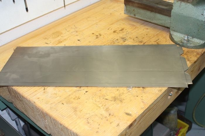

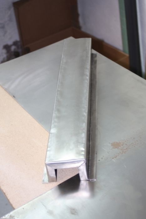

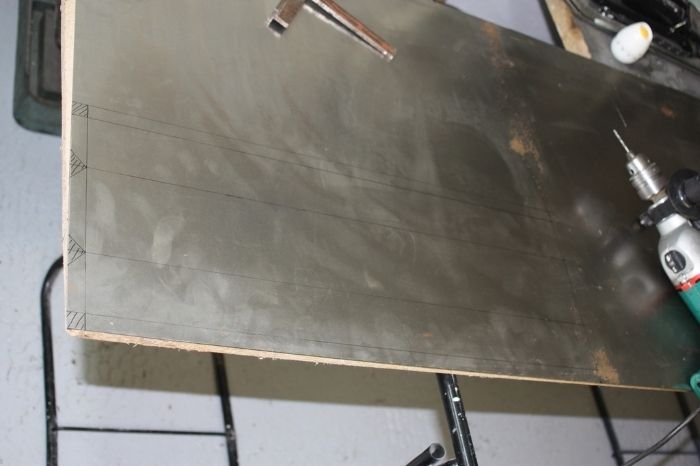

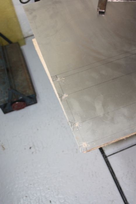

Cet aprem j'ai dessiné sur une tôle  Very Happy De l'art abstrait:
On fait des trous pour arrêter les éventuelles fissures:
Puis découpe avec ma bonne vieille cisaille électrique héritée du grand-père :love

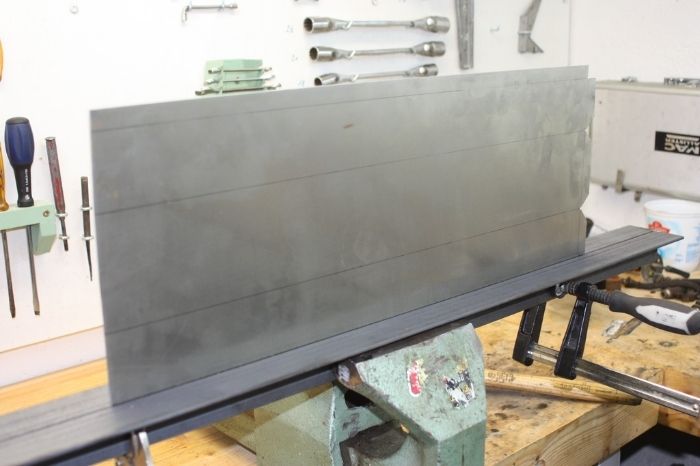

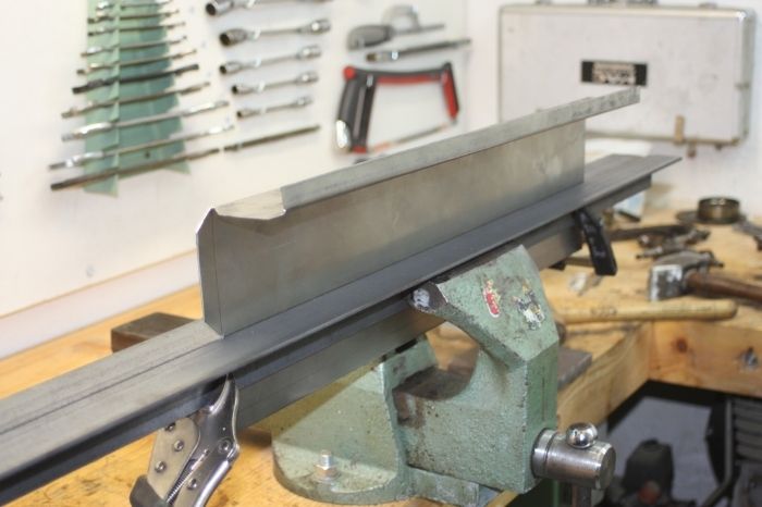

Et j'attaque méthode gitan. Ma plieuse est trop petite pour plier 60cm (vivement que je la change... ça risque d'être bientôt  study). Deux équerres coincées bien allignées et on appuie sur la tôle puis on y va avec un marteau et un martyr. Put*** je me souvenais plus que c'était aussi raide du 10/10°  mur
Ca prend forme

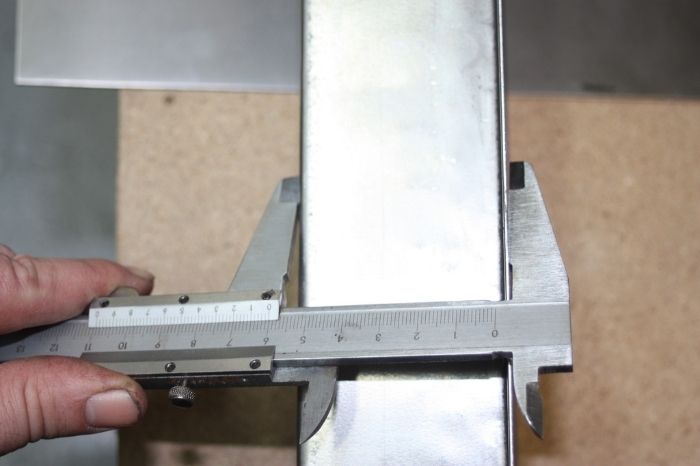

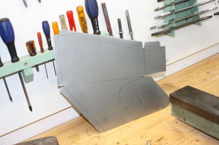

La pièce finie:

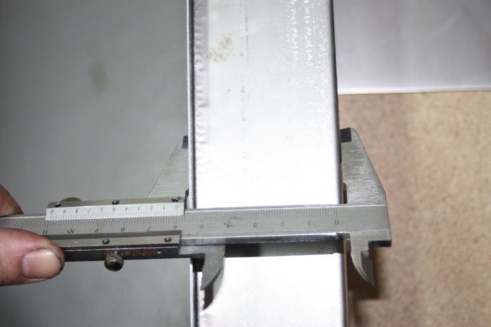

Apparemment je me suis pas trop planté dans les mesures comparées à celles prises par Jean-Pierre. Là j'ai une erreur d'1mm bah :
Sur les flancs par contre je suis bon  yo
Et maintenant je vais  biere

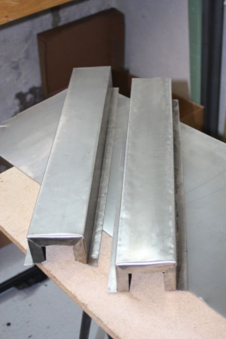

Si j'avais un marteau...  lol!

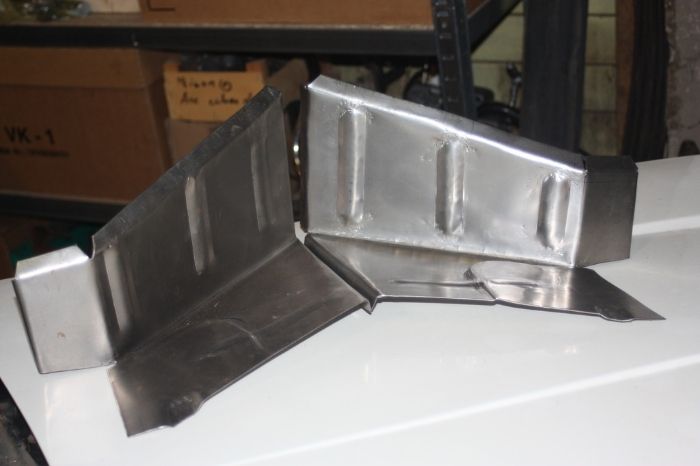

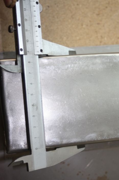

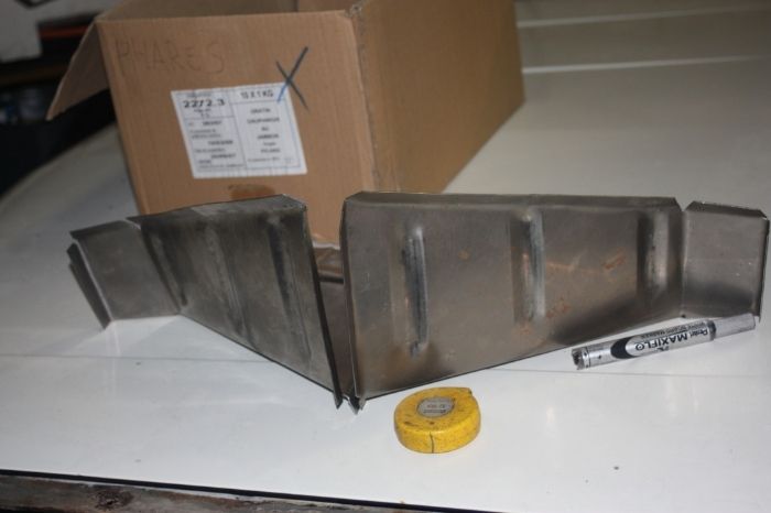

Non, vous ne voyez pas double. Celui de ce matin (à gauche sur la photo) est plus long (59,5 contre 58) mais je me suis un peu loupé sur les mesures: le flanc va de 9 à 9,2 en s'évasant à 10cm de la fin, un des côtés est bien à 6cm mais l'autre à 6,2. Pas super glop  fouet
Au passage j'ai continué à taguer de la tôle:

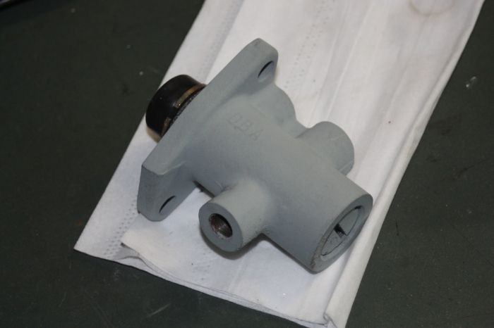

Et le répartiteur est prêt à être monté après une bonne couche de galvanisation à froid en bombe:

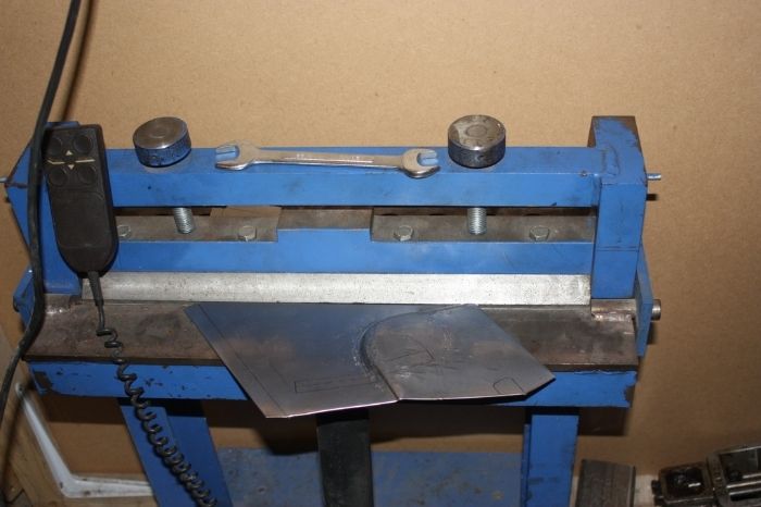

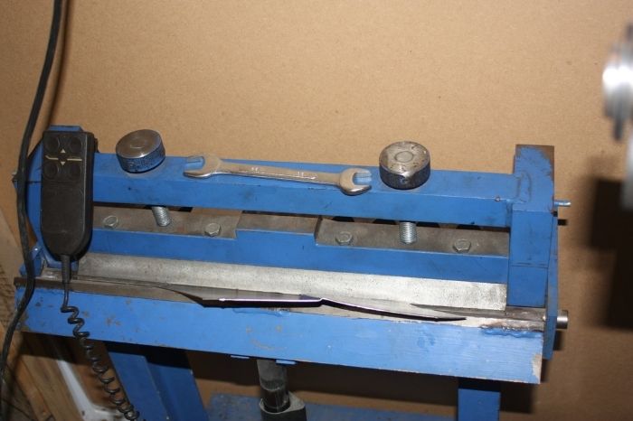

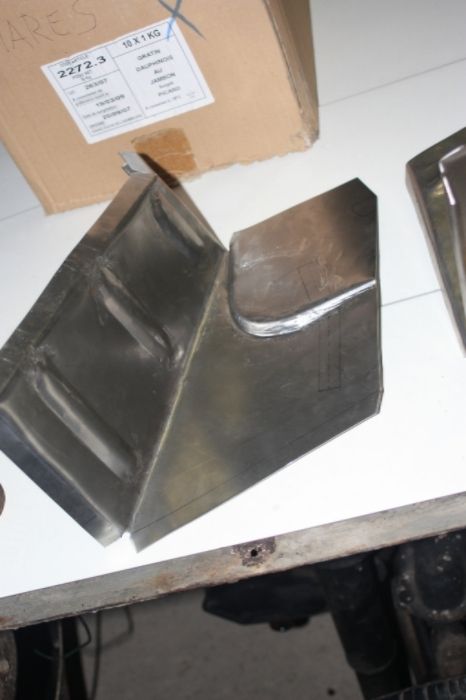

Quitte à avoir tracé, autant finir le travail. Je commence par former la cuillère avec la moulureuse.
Puis une marque le pli avec la plieuse mais juste marqué sinon ça gêne pour les nervures verticales du passage de roue.

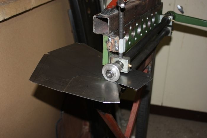

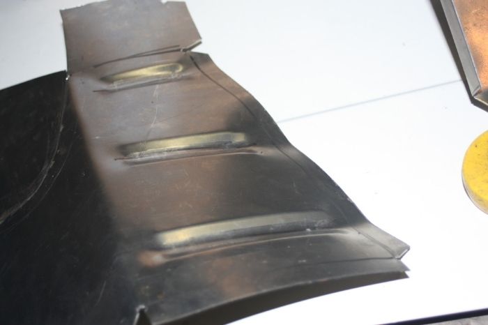

Une fois nervuré (j'utilise des molettes faites pour reproduire les nervures des planchers de 2cv), le métal est bien déformé. Il faut jouer de la batte pour allonger le métal et relâcher les contraintes; au passage je termine les nervures par un arrondit. Après on peut plier les retours de fixation.

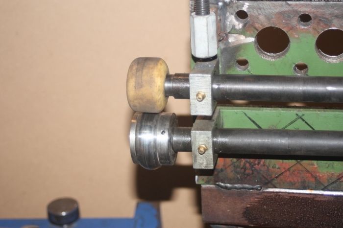

Reste la nervure à cheval sur le renfort. Si on utilise un jeu de molettes tout acier, on écrase la cuillère. Ce serait ballot! Du coup j'utilise une roue de skate qui épouse la cuillère.
Deux trois coups de batte et voila:
C'est loin d'une pièce de concours mais pour un passage de roue ça ira  oui
