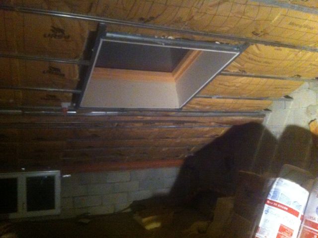

Je suis donc parti, voilà quelques jours pour la construction, que dis-je, l'aménagement de ce qu'il reste du grenier, pour y faire 3 chambres et deux salles de bain.
Quelques photos en primeur:
Désolé pour la qualité des photos, c'est pour donner un aperçu.

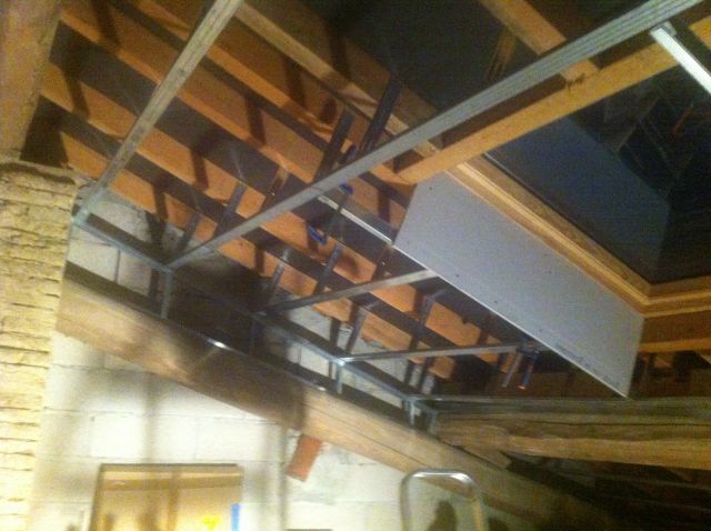

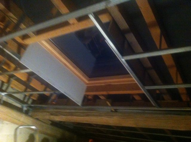

Ah ce placo...!  Le "film noir " que l'on voit au dessus des rails, c'est imperméable ?   Combien d'épaisseur de laine de verre ? Y'a pas moyen d’évaser la hotte au niveau du Velux pour faire un peu plus de lumière?

wouaouuuu , la joie de la ficelle pour poser les étriers ( et là encore ca va c' est sur du bois) , en épaisseur ça a l' air d' aller (couches croisées ?)
C' est vrai comme dit" xud11bte "  la partie supérieure de l' encadrement du velux aurait méritée d' être presque parallèle au plancher afin de ne pas bloquer la lumière , mais du beau boulot oué

Pour repondre dans le desordre a tout le monde:
- oui pour les velux on aurait pu ouvrir un peu plus mais je ne les pas fait pour deux raisons tres valables:
   - les chevrons sont super proches du cadre du velux, de fait pour ouvrir davantage, il aurait fallu deux pentes de placo differentes: une droite et une oblique... Moche.
   - dans les autres pieces, les artisans ont fait comme ca, du coup c'est mieux de faire pareil si on veut rester coherent.
- pour les croisements, oui les plaques et les rails seront croisés.... Mais c'est obligatoire, c'est la regle.
- le film noir est ce qu'on appelle un pare- pluie.  Smile ca casse aussi les courants d'air sous toiture.
- laine de verre en 260, coef 6,5

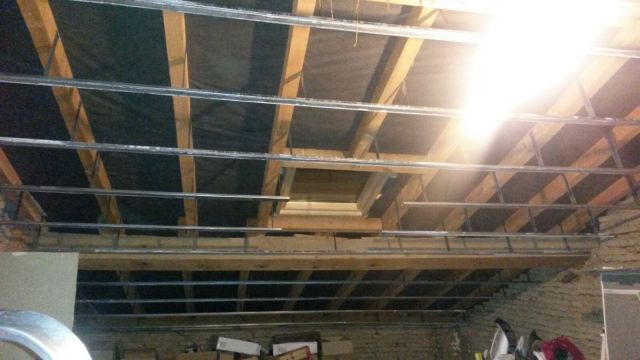

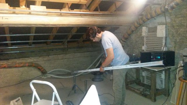

Aujourd'hui j'ai pas avancé des masses.... Ce matin on est allés a aéroscopia. Du coup j'ai rien fait.
Cet apres midi j'ai fait tout le circuit vmc et commencé un partie de la structure des murs, puis fait l'entourage du velux no 2.
