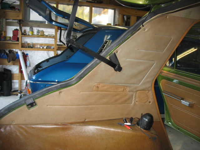

petites bricoles esthétiques
j'ai commencé par remplacer la commande de starter ,christian avait monté une commande de phase 2
a défaut d'autre chose,puis j'ai pris le risque d'enlever la pellicule plastifié en place depuis 40 ans
une fois enlevée Cool (c'est pas toujours le cas j'avais deja essayé c'était merdique,'lalu était piqué)
j'ai aussi remplacé les inters noirs par des chromés ( je sais ,c'est du tuning Razz )
j'ai monté mon gelhard que je traine depuis 25 ans il a connu que des 1100 :love
manque de pot après U2 et Marillion la courroie a lachée Sad ,un peu galère pour en trouver une ,mais j'attend une réponse sur le net
puis un peu de nettoyage dans le compartiment moteur
j'ai des fiches ,récupérées sur les 1100 ferraillées donc
puis nettoyage general
