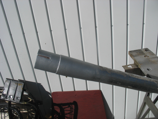

Jules :oui si j'arrive a résoudre tous les petits problémes ( a-coups, pétouillage etc..) sinon ce sera la bleue ou la très spéciale
ce matin j'ai fabriqué un manchon a partir du vieux pot (pourquoi j'y ai pas pensé tout seul
Gianpaolo désolé si tu as passé du temps a chercher le manchon oops
pour les élastiques de chez hades chez quand même un doute ,difficile de juger sur photo
il me semble en avoir rentré et si c'est ceux là ,ils sont trop gros et trop courts,ils tirent
trop le pot vers le haut et du coup il touche les barres de torsion du train arrière
bravo Christophe! oué
Je peux gérer cela Christophe Question
Diamètre extérieur 62 millimètres
Diamètre intérieur  40 millimètres
Ils sont spécifiques SIMCA.

en cas de besoin notre fournisseur habituel m'a proposé un tube collecteur de 1307/8/9 (à partir de 1979), 1510 et Solara pour 80,00 € livré à ton adresse.
Nombre de messages : 2786
Localisation : Tarbes
MessageSujet: Re: MA TI 74 ma mienne a moi   Lun 31 Oct 2016, 7:10 pm
pour le tube ,avec le manchon ça devrait aller oui ,par contre si tu peux trouver les élastiques  Wink
