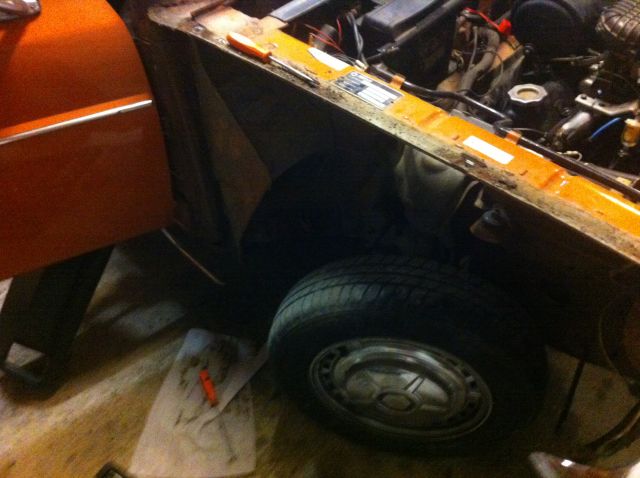

Hier soir j'ai déposé l'aile, toutes les vis sont venues sans exception, ca c'est positif.
Derrière evidemment c'est moins rose. au bas de pare brise sous la tole d'auvent il faut tout reprendre, et bien sur le bas de caisse a refaire sur 10 cm.
je vais taper dans le bas de caisse de rustine.
C'est abimé pareil que l'était l'autre coté.

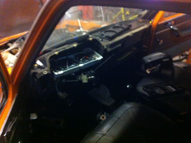

Au fait quelqu'un peut m'expliquer comment on depose le bloc compteur? J'ai la montre et la temperature d'eau qui ne marche pas + des ampoules.
MessageSujet: Re: Simca 1100 ESPECIALE: Mon orangeade sauce bolognaise [partie2]   Mar 02 Juin 2015, 11:19 pm
Tu enlèves le volant ,tu ôtes les vis de la colonne de direction ,tu bascules la colonne , tu débranches les interrupteurs (warning ,.....) ,tu enlèves le bandeau mousse (toutes les vis et tu déclipses en tirant ),et après c'est un jeu d'enfant ,débranches les fiches (une de chaque côté ) le câble de compteur et tu sors le combiné top
On y voit plus clair Very Happy

MessageSujet: Re: Simca 1100 ESPECIALE: Mon orangeade sauce bolognaise [partie2]   Mer 10 Juin 2015, 12:30 pm
Bon le tableau de bord est par terre, enfin l'habillage....
et l'aile avant droite déposée
Remarques sur le tableau de bord:
- il a déjà été démonté, plusieurs vis sont assez abimées au niveau de l'empreinte, des clips sont pété ou manquants, les aérateurs latéraux étaient pas bien montés/ajustés
- au niveau du bloc compteur, y'a eu aussi une intervention, sur le faisceau un fil a été rajouté mais il ne se branche sur rien... en effet la piste compteur sur laquelle il est branché ne va nulle part. Pas mal d'ampoules sont mortes, je vais mettre des ampoules à LED pour l'éclairage compteur et une navette LED pour l'éclairage de la console centrale. J'ai fait un essai avec une des apoules que j'avais et ca envoie du bois. Ca éclaire plus qu'avant. Pour les voyants je vais laisser des modèles filaments.
- pour la panne de la jauge de température d'eau, la sonde est bonne et la jauge aussi, mais la mise au contact la court circuite, je me demande si ce n'est tout simplement pas la montre... a voir comment c'est cablé, je n'ai pas fouillé.
- pour la montre il me faut la tester, c'est une jaeger, elle doit être morte... faut que je vérifie si elle est bien alimentée déjà, si sa masse est bonne.
- enfin l'allume cigare, il n'est pas vraiment compatible avec les chargueurs modernes, donc je le change pour un neuf. Ce matin j'en ai trouvé un. même montage, non rétroéclairé, c'est exactement ce qu'il me fallait!!!
