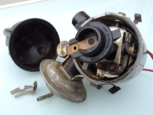

J'ai l'intention de remplacer vis, condo, tête et doigt de mon allumeur. J'ai récupéré un allumeur identique mes les contacts et la tête ne me semblent pas très frais:
C'est un Ducelier 4249A
Il y a des têtes et vis sur eBay et Leboncoin mais souvent pas de précisions sur le modèle ou référence de l'allumeur
Ou trouver le bon modèle (si il a des différences) et ou acheter facile ?
Merci

MessageSujet: Re: la 1100 GLS de 69 de Vincent :   Dim 22 Mar 2015, 2:56 pm
Regardes chez Oscaro. Visiblement il y a encore des pièces
MessageSujet: Re: la 1100 GLS de 69 de Vincent :   Dim 22 Mar 2015, 3:11 pm
Bonjour Vincent,
ces composants sont très faciles à trouver (ils ont un numéro de référence imprimé sur eux).

Bonsoir jean michel,
Doigt d allumage et tete d allumeur tu as ca sur oscaro. Sur ma special j ai commandé tout ca avec les fils de bougies.
Concernant les vis platinees, elles sont commune a plusieurs véhicules de cette époque. Il faut juste se méfier de la courbure d un des deux grains.
Tu as ca si tu veux sur ebay:
http://m.ebay.fr/itm/191544277653?nav=SEARCH

Mise à jour :
Et bien on va dire qu'on se débrouille comme on peut
L'embrayage ne craque plus, il fait un peu couic couic, j'ai toute les pièces y compris une boite mais comme ça marche je ne touche rien
Plus de mayonnaise depuis une bonne vidange, je pense à une vieille huile chargée en humidité...
La pompe à eau suinte un peu, sans doute la cause de la perte de ldr, là encore rien de grave.
L'allumeur à été calé correctement et la capsule (membrane) à dépression remplacée, ça n'en fait pas un avion de chasse mais le ralenti est stable et fini les odeurs d'imbrûlés
Bref, ça roule...
