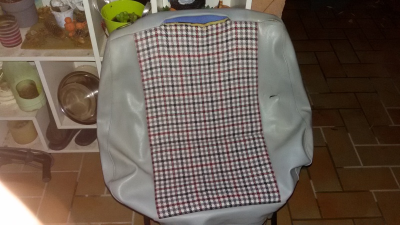

Aujourd'hui, tentative de nettoyage d'une housse en rab qui ne craignait plus rien, car déchirée et décousue.
On a donc fait des tests de détachants, afin de voir ce qui est le plus efficace sur le tissu : chaque quart de housse a reçu respectivement
Savon détachant au fiel de bœuf
Détachant K2R
Eau écarlate
Lessive pure au savon noir.
les préconisations des fabricants ont été respectées, à savoir K2R mis au dernier moment. pour le savon de bœuf et la lessive pure, sur tissu mouillé, frottage actif avec un verre retourné. ensuite, passage à la machine, sur programme délicat 40°C
une fois la housse sortie de la machine, le résultat est sans appel, le moins cher est le plus efficace! le savon de fiel de bœuf a donné les meilleurs résultats. tant et si bien que j'ai fait l'ensemble de la housse avec celui-ci, agenouillé devant la baignoire, avec une eau très chaude, et toujours avec le verre retourné comme "grattoir"
la couleur de l'eau nous a renseigné sur une chose : le passage en machine n'est pas efficace, il vaut mieux un lavage énergique à la main. Au bout de 5 rinçages l'eau a commencé à sortir vaguement moins sale Laughing
c'est donc la technique du savon de fiel de bœuf qu'on va retenir pour laver les sièges. cela nécessitera un déhoussage mais ma foi ce n'est pas plus mal, car on pourra aérer et laver les mousses.
je n'ai malheureusement pas une photo de la housse avant traitement, mais je suis très content du résultat, le tissu est comme neuf :love
il reste encore à traiter le skaï, mais ça devrait être plus simple, le savon donne de bons résultats dessus, en frottant avec une brosse. il parait que l'huile de lin nourrit les skaïs fatigués, des avis?
une photo du retour, avec tout le bataclan dans le coffre du char viendront ensuite les valises... et la belle-mère ddr
le travail de nettoyage sera nettement moins fatigant, car ils sont bien moins crados que les housses démontées.

super on croirais du neuf  MAT
MessageSujet: Re: [Partie 2]L'armoire à Glace de Mathieu Viollet [modifié mieux que d'origine :D]   Dim 16 Nov 2014, 9:02 pm
Beau travail beuh
MessageSujet: Re: [Partie 2]L'armoire à Glace de Mathieu Viollet [modifié mieux que d'origine :D]   Lun 17 Nov 2014, 8:01 am
merci Smile ce savon est vraiment très efficace. ce qui fait en revanche peur c'est qu'au bout de 5 rinçages et lavages l'eau ne ressort pas encore parfaitement clair  Laughing par contre ça aura l'avantage de virer une bonne partie des saletés coincées dans la matière, donc globalement l'air sera plus sain dans le char Smile
il reste encore trois micro tâches sur le tissu en partie basse, je vais peut être pour celles-ci tenter un détachant plus costaud, et un dernier passage en machine, mais en programme normal à 60°, le skaï ne semblant pas souffrir du traitement.
l'avantage c'est que j'aurai du tissu tout propre en rab si jamais il m'arrive un problème avec la sellerie montée. et au pire ça fera des échantillons pour si quelqu'un cherche à refabriquer du tissu Smile

Merci pour toutes ces infos et bravo pour le résultat.
Avec le même tissu mais sans déhousser, j'avais obtenu ça en combinant nettoyage vapeur et bombe moquette.
Au dernier passage, les chiffons servant à pomper ressortaient toujours sales, comme tes différentes eaux de lavage.
Même impression : on dirait qu'il sort de la saleté ad vitam aeternam.
MessageSujet: Re: [Partie 2]L'armoire à Glace de Mathieu Viollet [modifié mieux que d'origine :D]   Lun 17 Nov 2014, 8:28 am
le "avant après" est toutefois élogieux Smile
à savoir que la housse que j'ai utilisée comme test était bien pire que celle que tu montres. ce qui nous a surpris c'est que les couleurs sont bien vives, et c'est tant mieux.
Comme ma chère et tendre a une légère tendance à se laisser aller aux allergies, je préfère tout démonter, ça sera comme ça reparti pour trente ans de vie dans de bonnes conditions  Laughing
