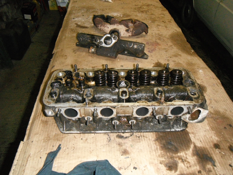

Misère de misère!
J'ai déculassé:
Les morceaux:
J'ai pensé à un bout de segment,mais aucune trace dans le cylindre!
Alors,ça vient d'ou?Si c'était rentré par un puis de bougie,il y aurait plus de dégâts parce qu'elle a tourné pas mal depuis que j'ai sorti la bougie.
La seule solution,comme je me suis un peu moqué de Phil,il a du venir mettre une rondelle de tronçonneuse dans mon moteur.
Nombre de messages : 9379
MessageSujet: Re: [partie 2] Remise en route après une longue immobilisation    Mer 11 Jan 2017, 6:21 pm
C'est arrondi. On dirait des bouts de clavettes de ressort de soupapes ?
Nombre de messages : 3479
MessageSujet: Re: [partie 2] Remise en route après une longue immobilisation    Mer 11 Jan 2017, 6:22 pm
Cela y ressemble,mais elles sont toutes à leur place.
MessageSujet: Re: [partie 2] Remise en route après une longue immobilisation    Mer 11 Jan 2017, 6:27 pm
Si elles n'y étaient pas, de toute façon, ça n'aurait pas marché du tout, on est d'accord. Et comment seraient-elles arrivées là ?
MessageSujet: Re: [partie 2] Remise en route après une longue immobilisation    Mer 11 Jan 2017, 6:44 pm
une pièce de carbu ?
Nombre de messages : 1838
MessageSujet: Re: [partie 2] Remise en route après une longue immobilisation    Mer 11 Jan 2017, 6:48 pm
Et c'est est ça seulement qui avait bloqué le moteur ,je n'y crois pas trop ....
MessageSujet: Re: [partie 2] Remise en route après une longue immobilisation    Mer 11 Jan 2017, 6:56 pm
Pourtant oui.Parce que maintenant il n'est plus bloqué.
MessageSujet: Re: [partie 2] Remise en route après une longue immobilisation    Mer 11 Jan 2017, 7:12 pm
Je ai du mal à y croire , car j'ai eu sur une quatre L un piston à moitié bouffé et ça roulait,  certes on me voyait arriver à cause de la fumée et je n'arrêtait pas de rajouter de la huile  Very Happy
Nombre de messages : 625
MessageSujet: ecrou de carbu   Mer 11 Jan 2017, 8:03 pm
Moi, çà m'est arrivé il y à  4/5 ans, la GLS avait avalé ce que je pense être un écrou qui fixe le carbu. le moteur s'est bloqué d'un coup (heureusement juste au démarrage) il a fallu déculasser pour récupérer l'intrus qui devait tourner depuis un moment avant de passer certainement par les soupapes car les morceaux retrouvés étaient tout arrondis. Mais ils ne ressemblaient pas aux débris que tu a trouvé.
Après changement du piston qui était légèrement marqué, et une bonne révision tout est rentré dans l'ordre et depuis la GLS a fait 3 ou 4 rasso.
MessageSujet: Re: [partie 2] Remise en route après une longue immobilisation    Mer 11 Jan 2017, 9:03 pm
Le moteur a bloqué sur un coup de démarreur.Cela a juste bloqué le piston au PMH.
MessageSujet: Re: [partie 2] Remise en route après une longue immobilisation    Mer 11 Jan 2017, 9:27 pm
Reste juste a trouver la provenance du corps étranger
Nombre de messages : 879
MessageSujet: Re: [partie 2] Remise en route après une longue immobilisation    Mer 11 Jan 2017, 9:29 pm
c'est pas un morceau du siège d'une soupape
