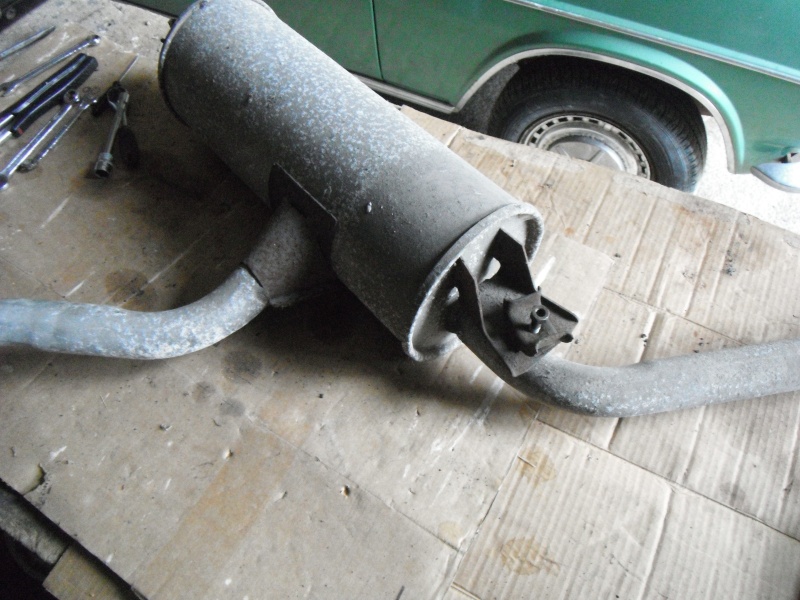

Si l'echange ne se fait pas je te rachète la tubulure et la ligne....
Perdu! bah
Il reste un morceau,si tu veux:
Perdu! bah
Non,
Je cherche le collecteur et la ligne comme tu le montre sur la photo précédente....
Tu as pas ca sur le deuxième vf?

Sur l'autre,c'est un tuyau simple et un silencieux d'horizon.
Nombre de messages : 17758
MessageSujet: Re: Oh la belle verte ou comment je me suis fait avoir   Mar 11 Nov 2014, 10:53 pm
Oh merdeuuuu!
