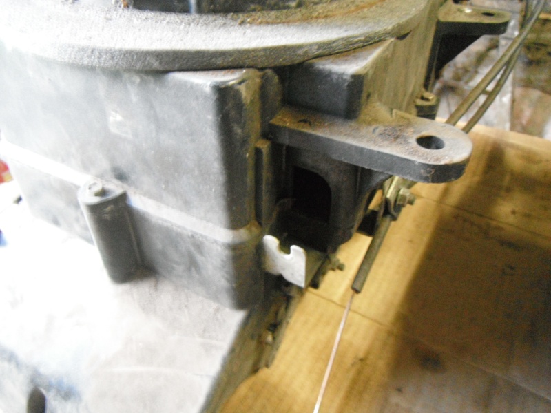

Encore raté.Le radiateur de chauffage coince dans le fond.Il va falloir que je trouve le bon.
Nombre de messages : 9379
MessageSujet: Re: Oh la belle verte ou comment je me suis fait avoir   Sam 01 Nov 2014, 8:27 am
Je n'ai peut-être pas tout suivi, mais les blocs chauffages sont interchangeables que ça soit de l'Ipra, du Sofica ou du Behr.
Pourquoi te casses-tu la tête à vouloir mixer des éléments ?
Nombre de messages : 3479
MessageSujet: Re: Oh la belle verte ou comment je me suis fait avoir   Sam 01 Nov 2014, 6:44 pm
Le bloc que j'ai démonté du VF n'a pas le même type de commande que la ES.L'Ipra a une sortie inclinée et le Sofica est droite.Du coup ça butte dans le fond même en enlevant l'isolant phonique.
Curieux. Une caisse de 1100, c'est une caisse de 1100. Un bloc chauffage quel qu'il soit doit rentrer dans n'importe laquelle.

Mr Argad,tu as raison,il y a quelque chose de louche dans cette affaire.Je vais reprendre tous les morceaux pour faire des comparaisons.
MessageSujet: Re: Oh la belle verte ou comment je me suis fait avoir   Mar 04 Nov 2014, 8:27 pm
A propos des blocs chauffage,Argad a raison et moi aussi.Comme ça tout le monde est content.Les blocs sont parfaitement interchangeables,mais j'ai encore voulu faire le malin en mettant un radiateur Sofica dans un bloc Ipra et je me suis encore ramassé.
Pour essayer d’être clair(c'est pas gagné)j'ai des photos,mais ça ne veut pas passer!Pour résumer il faut mettre le radiateur qui correspond au boitier.

Comme ça c'est clair?
