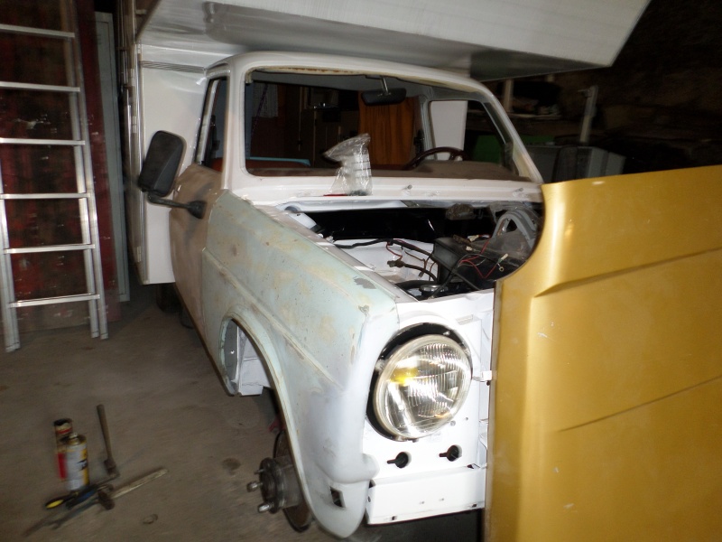

MessageSujet: MONTAGE PHARES   Mer 26 Aoû 2015 - 16:13
Aujourd'hui, j'ai remonter les phares que j'avais restauré Lundi, après deux en de cécité le camping car à en partie retrouvé la vue Laughing Laughing
Je dis, en partie car là sur la photo je suis en position "plein phares" le code gauche ne fonctionne pas et je n'ai encore pas regardé pourquoi, l'autre problème rencontré s'est que, les phares que j'ai achetés n'avaient pas les enjoliveurs et ceux qui étaient d'origine sur la voiture ne vont pas sur ces nouveaux phares, ils s'agit de
phares Ducellier Eurocod g4c réf. 21062 alors si quelqu'un a çà qu'il me dise combien il les vendraient ou voire échange contre les mien d'origine que j'ai nettoyés.
D'autre part, ma GLS ne veut rien savoir aujourd'hui, elle ne démarre plus, moteur entrainé, quelques teuf teuf puis elle cale avant accélération, il va falloir que je fasse réviser l'allumage qui si vous rappelez bien avait déjà donné des signes de faiblesse lors du Rasso 2015.

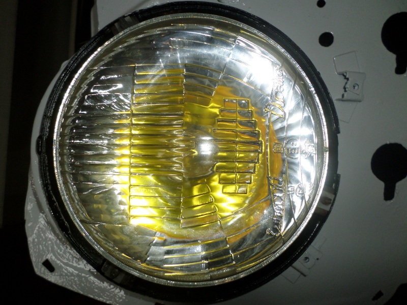

MessageSujet: ENJOLIVEUR DE PHARES   Mer 26 Aoû 2015 - 16:47
Salut Phil,
Ben, moi je ne pensais pas non plus et je croyais que ceux que j'avaient ce monterais sans problème mais voilà,
ils ne se clipsent pas sur le bol des nouveaux phares.

Il y a eu deux types de cerclages de phares en effet.
Tout est dans les pages K 3-01 du CPD qui est en ligne ici :
http://simca1100.forums1.net/f21-technique
MessageSujet: Re: RESTO 1100 CC   Mer 26 Aoû 2015 - 21:30
Il existe deux types de cerclages, jusqu'en 1969 et à partir de 1969 (mis à part la version avec lave-phares pour la Suède) mais parfaitement interchangeables indépendamment de la marque de phares. Le problème de fixation des cerclages de la voiture de Cristian doit être cherchée ailleurs. Wink

MessageSujet: cerclage phares   Jeu 27 Aoû 2015 - 11:28
Oui, c'est certainement çà, mais alors ou chercher, à part la petite languette qui est présente sur les anciens et pas sur les nouveaux (a savoir que les nouveaux optiques: Ducellier ne s'adaptent pas sur les anciens bols: Cibié)
autrement, j'aurais remis les optiques propres dans les anciens bols.
J'ai voulu regarder les pages du catalogue que nous a fait parvenir ARGAD16 mais, impossible de les télécharger pour les visualiser, en place, çà m'a télécharger tout un tas de "merdes", j'ai mis 2 heures pour remettre tout en ordre dans mon PC.
 ANCIENS
NOUVEAUX
Voilà, l'enquête se poursuit !!!

CDSIMCA a écrit:
... l'autre problème rencontré s'est que, les phares que j'ai achetés n'avaient pas les enjoliveurs et ceux qui étaient d'origine sur la voiture ne vont pas sur ces nouveaux phares, ils s'agit de
Tes cuvelages sont dépourvus des fixations inférieures des cerclages de phare. Wink
http://www.retroptic-auto.com/fr/404/763-phare-code-europeen-eurocod-ducellier-21062.html
http://www.ebay.com/itm/PEUGEOT-403-404-Headlight-Headlamp-21-062-DUCELLIER-21062-Diameter-185mm-/311377811772/?_ul=SV
http://www.ebay.fr/itm/PEUGEOT-203-403-PHARE-DUCELLIER-EUROCOD-/252066984938

les fixations sont absentes on voit les trous pour les rivets oui bien vu GP top
OK, merci les gars, mais pensez vous que je puisse adapter les fixations manquantes ou faut'il que je cherche d'autres bols de phares ?
MessageSujet: Re: RESTO 1100 CC   Jeu 27 Aoû 2015 - 17:28
Bonsoir Christian,
quelqu'un parmi les membres aura certainement ces deux éléments manquants à enlever à partir de deux cuvelages Ducellier irrécupérables en raison de la rouille. Comme Philippe a écrit ces éléments sont fixés avec quatre rivets au total.
http://simca1100.forums1.net/t4493-pieces-1100-ti-phase-1-et-2 Wink

Bonjour Christian,
si les composants de fixation ne sont pas été enlevées par un support de projecteur Ducellier il est évident que le cuvelage ne peut pas trouver sa fixation . Wink
C'est le seul et unique composant à récupérer:
Nombre de messages : 620
MessageSujet: FIXATION CERCLAGE PHARE   Jeu 3 Sep 2015 - 14:14
Ok, merci Gianpaolo, mais ce composants je n'ai pas, donc si quelqu'un a ou pourquoi pas des cuvelages complet, je suis preneur, je vais peut être finir par y arriver rage rage
