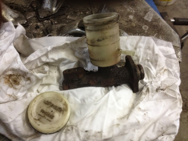

Allez après cet épisode pas glorieux, on ne chôme pas ce week end !

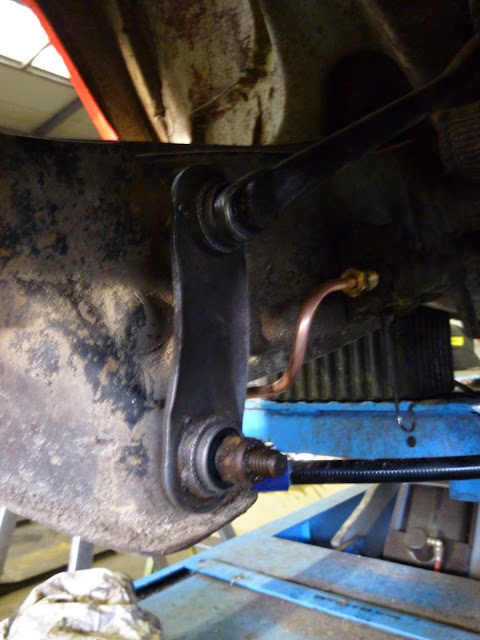

On attaque tranquille avec la rénovation du maitre cylindre de frein (brossage, contrôle de l'intérieur et petit coup de barbouille). Avant :
Après :

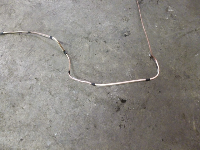

Je me suis ensuite attaqué au circuit de frein. Pour éviter tout doute, on refait tout.
Tout ce qu'il faut pour : tuyau cuivre, embouts (filetage 3/8 pour ma 1100), un Té neuf, et une presse à collet battu.
On forme le tuyau neuf à la forme de l'ancien (pour faciliter un peu la chose, je scotche le neuf à l'ancien au fur et à mesure du formage) :
Et voila, c'est tout beau tout neuf :
Et on commence à mettre en place :
Je n'ai pas pris de photos du reste, tous les rigides d'origine ont été changés. J'ai rajouté un raccord dessous pour que ce soit plus simple à mettre en place. Comptez environ 5m de tuyau, une vingtaine de raccords et 5hrs de travail pour faire le circuit complet.
J'ai également changer le câble de frein à main par un neuf. Plus que les flexibles à changer et ce sera tout ok pour les freins.

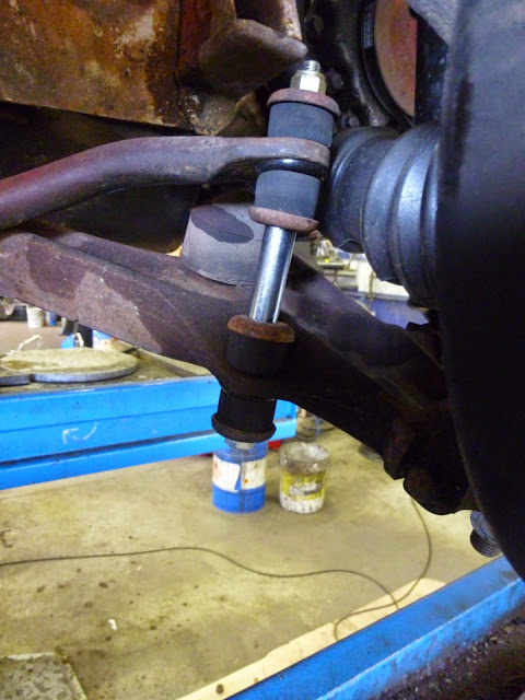

Juste après on s'occupe des silents blocks de barre stab' av et arr. Pas de photos de l'opération mais juste du résultat final. Tout a été changé :

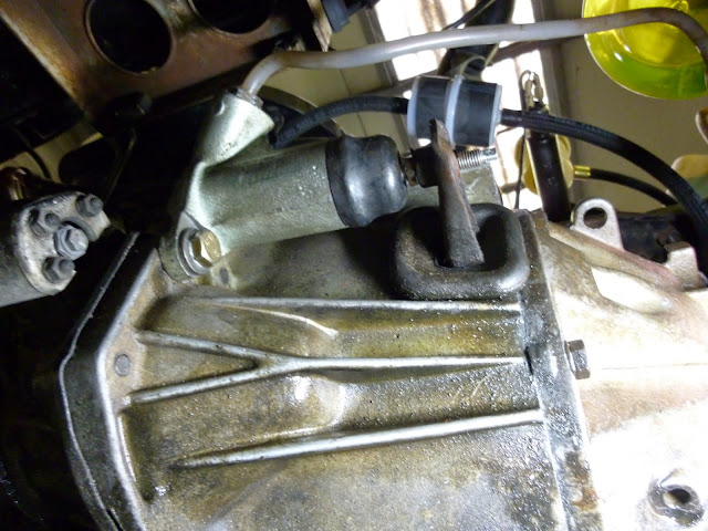

Et pour finir tranquillement le week end, remplacement de l'émetteur et du récepteur d'embrayage :

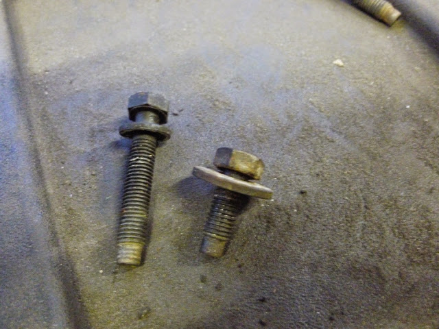

Mais comme il y a toujours quelque chose qui cloche, je me retrouve avec 4 vis qui ne retrouvent pas leur place... Sad
Il y en a deux de chaque, qui doivent aller dans le compartiment moteur mais pas moyen de se souvenir où !

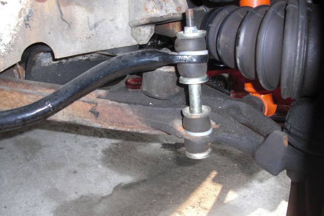

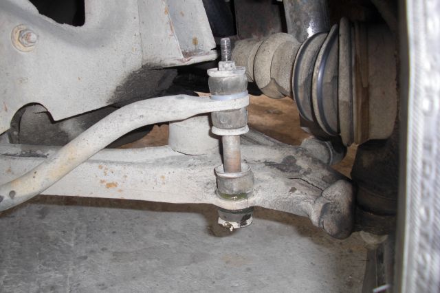

Juste une remarque (pas négative, bien sûr) : comme beaucoup, tu as été tenté d'interpréter le sens de montage des cuvettes de protection des SB.
@urel74 a écrit:
Moi le premier, j'ai d'abord pensé comme toi. Et ce qui est trompeur c'est que les kits sont souvent livrés assemblés à l'envers (et si ça a déjà été changé, c'est peut-être le précédent opérateur qui a créé la confusion pour toi).
Exemple :
Mais c'est l'inverse :
Ou encore plus clair : sur la mienne, 33.000 kms d'origine lors de son arrivée, tirants plus que certainement jamais déposés :
Evidemment la question reste "pourquoi ??" d'autant que ça crée des réservoirs à merde.
