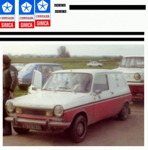

Je savais bien que j'avais vu une déco identique quelque part, il fallait juste retomber dessus. L'aspect de cette LS (jantes noires comprises) n'est pas du tout dû au hasard. Cela semble être la "charte graphique" des véhicules d'assistance Chrysler :
Quelques détails diffèrent (le bleu en partie haute et le masque avant blanc et non rouge), mais on est dedans :

Il me semble que l'annonce parlait de ''couleur d'assistance Chrysler Simca''

C'est en effet une déco "replica" des véhicules d'assistance d'il y a quelques décennies.
L'ancien proprio était un mordu de Simca (une Rallye et une Rallye2) magnifiques dans son garage quand on est allés chercher la 1100 Wink
