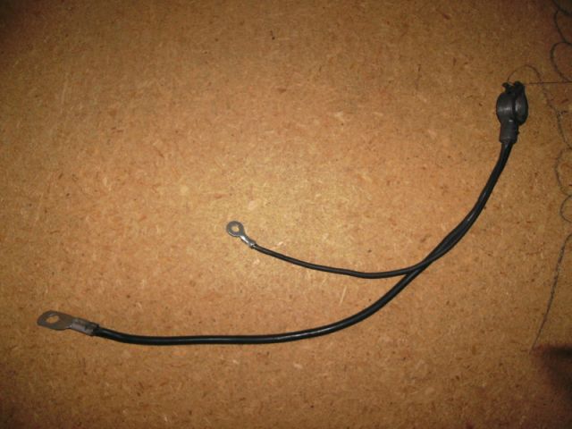

Tu pourrais vérifier qu'il y a une tension à la bobine : tu mets le contact, et tu branches une ampoule 12V entre la borne "+" de la bobine et la masse.
Ou tu vérifies avec un contrôleur si tu en as un, que tu as du +12V à cette même borne.
En ce qui concerne le câble qui est vissé au support batterie et qui va à la borne -, c'est une EXCELLENTE question !
SUJET IMPORTANT : c'est le câble qui met au "moins" l'ensemble de la caisse, et par conséquent tous les consommateurs de la voiture autres que ceux fixés au moteur.
Le câble - qui va de la culasse à la borne - de la batterie ne met à la masse QUE le moteur !
Le moteur n'EST PAS relié électriquement à la caisse, contrairement à ce que tout le monde croit en général !
Le moteur est porté par des silentblocs, isolants (caoutchouc).
Les arbres de transmission sont noyés de graisse, et vont aux pivots de roue, qui sont isolés par rapport à la caisse : dans les rotules supérieures, inférieures, ou de direction, il y a une coquille en nylon, isolante.
Les commandes de boite : isolantes.
Etc, etc... si on fait bien le tour du problème, on constate que le moteur n'est pas lié électriquement à la caisse.
Par conséquent, la borne - de la batterie doit être reliée :
au moteur, avec un câble de forte section (25mm2 mini), à cause du démarreur.
Par ce câble passera le courant de : démarreur, alternateur, bobine (allumage), capteur de température, manocontact (pression d'huile).
à la caisse pour tous les autres consommateurs : feux, ventilos, sono, etc...
Avec un fil de section 6 mm2 minimum.
Un câble de masse d'origine est donc double, comme celui ci-dessous. (photo forum Bagheera-café)
On voit le plus gros câble, le plus long, avec la cosse à fixer sur la culasse, et le deuxième câble, plus fin, avec la cosse qui doit être boulonnée au support de batterie.
