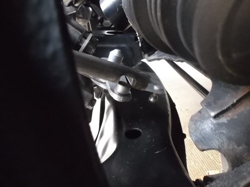

cette pièce la:
je la met ici
mais a l'autre bout je la met sur le petit "bras" ou sur le grand ?
je pense bien savoir mais j'aimerais confirmation
ensuite est ce que la patte du dessous doit rentrer dans l'empreinte du levier ??
et enfin pour le carbu je doit mettre le gros joint ou celui en papier ??

pour le carbu : tu mets les deux, le gros n'est pas un joint mais la cale pare-chaleur. Je me demande même s'il ne faut pas un joint de chaque côté de la cale ??
pour les biellettes : faudrait aller voir mais pas à cette heure-là.
Nombre de messages : 3991
MessageSujet: Re: RESTO pick up (by west 85) [partie 2]   Mar 01 Avr 2014, 8:02 pm
exact jp.2 joints papier.
la biellette sur la grande patte du renvoi de la cremaillere la petite reçoit la barre de commande via le levier de selection.
la patte doit bien rentrer dans l'empreinte du selecteur sur la boite.

Bonsoir west,
voici une représentation graphique (pour compléter l'explication de Philippe) de la nouvelle commande de  passage de vitesses, prévue pour toutes les SIMCA 1100 a partir du numéro de caisse 52 4100197 (a partir de novembre 1975).
