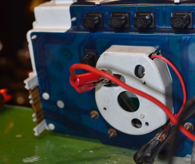

En juin 2014, j'avais commencé à adapter un mécanisme de Jaeger derrière une façade Véglia :
Retour sur le bricolage de montre :
Véglia ?
Non, Véger ou Jaeglia :
Passer la façade Véglia sur le bloc Jaeger impose de repercer et il reste évidemment deux trous vides, mais le tout en place avec les deux sur-façades (une intermédiaire et la façade noire complète du bloc), on ne voit rien.
Adaptation de la coque (c'est grossier dans l'immédiat, faut peaufiner) :
Une fois la façade de Véglia transposée, le problème de calage-fixation ne se pose plus, il reste juste à adapter l'alimentation car évidemment le + et le - sont inversés entre les deux modèles.
THE problem est que j'ai bien l'impression de bosser pour rien car certes cette Jaeger fonctionne, mais ce que je n'avais pas constaté avant c'est qu'elle ne démarre pas seule à chaque fois. Une fois sur deux il faut lancer le petit balancier à la main, ce qui est bien évidemment impossible une fois le tout remonté.
rage  rage rage
Et récemment comme j'ai adapté une Jaeger Quartz dans un combiné Jaeger de Rancho à la place d'une mécanique (voir le sujet ad hoc), j'ai ressorti ma Veger-Jaéglia, je l'ai branchée en test "long", je l'ai réglée en avance-retard (il y a un petit bitonio sur le dessus qui joue sur le ressort spirale), elle a été débranchée, rebranchée etc et elle semblait bien vouloir fonctionner à long terme en supportant les éventuels arrêts.
J'ai donc repris le bricolage et je l'ai montée dans le bloc Véglia de la Narval :
Les deux trous de vis libres visibles sur la première photo du message cité ont été bouchées avec un tronçon de joint torique de 2.
Toutes les partes mécaniques de la montre ont été huilées pour qu'il n'y ait pas grippage en cas de coupure de l'alim permanente. Nombreux test de redémarrages. Ca semble aller à chaque fois.
Le combiné a été nettoyé, l'aiguille du tachymètre redressée au four, les ampoules testées (pas de grillées) etc.
J'ai adapté la masse, l'alim reste en direct via la nappe du combiné.
J'ai testé la montre à toutes les phases de remontage en branchement direct et pourtant quand j'ai remis le combiné en place : rien !! J'étais perplexe... j'ai redéposé, re-testé, ça marchait. De fait j'ai essayé d'autres fonctions et constatant que je n'avais pas clignotants... j'ai changé de secteur et j'ai vérifié les... fusibles... Bingo il était grillé. Le truc bête.
Une fois le fusible changé madame Veger-Jaéglia a démarré. Encore une victoire de canard.
