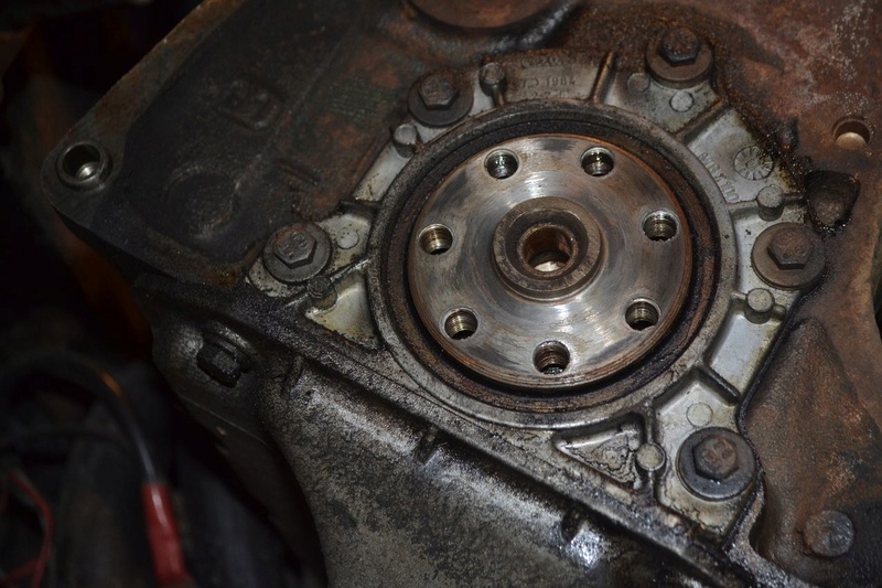

Bon, ce n'est pas gras, sauf à l'extérieur sur l'arrière (je ne vois pas d'où ça peut venir) : le volant semble bien (est-il utile de le tomber pour voir derrière ?)
La couronne est bien aussi (au passage), pas de zone d'usure comme sur les moulins très kilométrés :

Embrayage hs c'est sûr! Laughing volant moteur bleu ,ca a du chauffer.Généralement il faut 100000 kms pour obtenir un tel résultat(en utilisation normale évidement) .Le volant est fort marqué ?

Je suppose que bleu signifie que le métal a bleui.
Je pousserai l'inspection demain pour cerner mieux l'état (du coup je vais le déposer).

Effectivement l'embrayage et bien mort et sa a bien chauffer .
Pour le joint du volant moteur tant que c'est déposer autant le faire

si tu connais un tourneur , demandes lui si il peut te mettre un léger coup sur le volant moteur , ca ne lui fera pas de mal
Nombre de messages : 17416
MessageSujet: Re: Talbot 1100 GLS 1981 : mon chalutier Narval à la milanaise [Tome 2]   Dim 13 Aoû 2017, 10:51 pm
Oui, rectif du volant moteur obligatoire, embrayage neuf et joint spi de vilo et tu seras tranquille un moment

Voilà, voilà. Donc j'ai cherché. J'ai eu du mal à trouver (la faute au rangement qui n'est est pas un), et j'ai sorti un volant qui semblait pas mal, je l'ai bien brossé pour le sortir de sa vieillerie et ensuite seulement je me suis penché sur cekoidonc la différence entre un volant monté avec en embrayage de 190 (ben oui, je n'ai que du Rancho moi !) et un autre monté en 180.
Ben j'ai fait des fouilles dans le grenier pour rien. Les taraudages pour les vis de mécanisme sont évidemment différents (sans parler de la portée du disque mais ça encore j'imagine qu'une portée qui a accueilli du 190 pourrait accueillir du 180).
Donc en fait je n'ai aucun volant de rechange. Rectif obligatoire. On verra ça mercredi désormais. Et je ferai aussi faire un volant en 190 pour le GR du coup.
Sinon, pas de fuite majeure au spi de vilo. J'ai néanmoins déposé le carter et viré le spi.
Mais je n'ai pas de spi ad hoc en stock. Tous les autres sauf celui-là.
