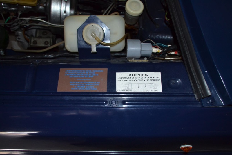

Al confond avec la plaque d'identification! Laughing
Ben, j'ai la plaque d'identification noir avec le N° série, ...... 2 ou 3 étiquettes collées sur la joue d'aile et une plaque d'environ 10 cm de long sur 2 cm de haut avec les coins arrondis "soudée sur le haut de la joue d'aile avant droite avec divers N° dessus, le tout peint en Orange".
Voici cette fameuse plaquette, entre le sticker et l'aile, désolé pour les pixels c'est une capture sur une vieille vidéo !!
Si j'ai 5 mn cet après midi j'irais jeté un oeil sous le capot   Wink

Non, ce n'est pas ça. L'étiquette peinture fait 6 par 9cms environ et se trouverait plutôt sur l'avant de la joue d'aile droite.
Mais (au cas où tu n'aurais pas tout suivi), elle était simplement faite en papier collé et elle a le plus souvent disparu faute de pouvoir résister au temps...
MessageSujet: Re: Talbot 1100 GLS 1981 : mon chalutier Narval à la milanaise [Tome 2]   Lun 18 Nov 2013, 12:02 pm
Joue d'aile gauche plutôt Wink

Eh bien ça doit dépendre de l'époque alors (et c'est un peu pour ça que je disais "plutôt sur l'avant de la joue d'aile droite", afin de ménager des compléments d'info).
Sur la Narval (donc 1980), c'est bien à l'avant de la joue droite :

Sur Ti en 1974 : Joue d'aile gauche, sur ..... l'arrière Very Happy

Que tu dis. Moi non plus ya plus rien apparemment, sauf la trace sur la peinture. La colle a marqué la matière et ce n'est pas parti, ni au polish, ni à l'essence, ni à rien.
Donc il n'est pas impossible que tu puisses retrouver l'emplacement (en lumière rasante par exemple)...

Je confirme sur ma 70s l'emplacement doit etre sur le coté gauche avant la plaque rivetée comme sur la TI de Subax:

Grâce à Gianpolo, la Narval a désormais son étiquette code peinture.

heu sauf erreur de ma part, l'étiquette n'est pas collée dans le bon sens, comme à l'origine

Eh bien, comme je n'avais pas de modèle, je me suis tâté, mais il m'avait paru plus logique qu'elle soit dans ce sens, sinon pour en lire le contenu, avec le capot, faut se tordre le cou (enfin disons que ça paraît moins évident).
Edit : erreur, si j'avais bien cherché, j'avais un modèle certifié :
Merci d'avoir relevé la bourde. Je vais rectifier ça.
