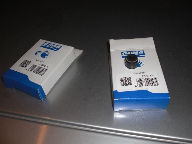

Aujourd'hui j'ai commandé deux jeux de joints de queues de soupapes grand modèle Reférence 57000200. Merci encore à Argad pour avoir découvert leur disponibilité sur oscaro.
un jeu servira pour la ES et l'autre pour mon futur break si besoin Very Happy
Nombre de messages : 17465
MessageSujet: Re: Joints de queue de soupapes   Sam 16 Nov 2013, 8:41 am
J'ai recu la commande oscaro....... Ce sont les bons joints de queue de soupapes.

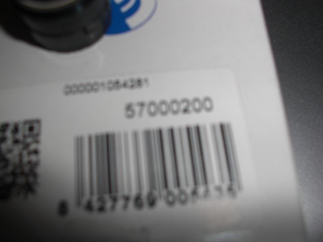

Recherche complémentaire : puisque j'ai la boîte des Ajusa 57000200, utilisons le code EAN (code-barre) dans Google : 8427769005435
Tous les résultats mènent aux mêmes références équivalentes, par exemple :
Artikel-Nr.: 57000200
EAN / GTIN: 8427769005435 (European Article Number / Global Trade Item Number)
Hersteller: Ajusa
AJUSA, Dichtungssatz
Der Artikel ist baugleich mit folgenden Teilenummern anderer Hersteller: ELRING: 294.250, FEBI: 03345, GLASER: 90300, PAYEN: HR314, REINZ: 12-25837-01

Et voilà un petit sujet dédié et bien complet!
MessageSujet: Re: Joints de queue de soupapes   Lun 18 Nov 2013, 10:56 am
illustrations (pas terribles je sais)
